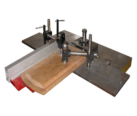

Копировально-фрезерное устройство предназначено для изготовления на фрезерных станках с вертикальным расположением шпинделя и шипорезной кареткой (мод. «ФСШ-1А», «ФС-1») криволинейные элементы окон, дверей и мебели с достижением высокой производительностью и обеспечением безопасности производимых работ.
Копировальное устройство крепится четырьмя винтами к шипорезной каретке. Изготовленный из фанеры или другого материала шаблон крепится к нижней плоскости стола копировального устройства винтами, для чего в столе предусмотрены резьбовые отверстия. Стол с шаблоном и заготовкой перемещается относительно шпинделя станка (обеспечивается глубина криволинейного профиля) на двух шариковых направляющих. Одна из направляющих может смещаться в пазах, что позволяет осуществлять регулировку натяга винтами. Криволинейный профиль получается при обкатывании шаблоном обкатного узла, который устанавливается на вал шпинделя. Для предотвращения сколов на деталях обработанная часть заготовки скользит по неподвижной плите, которая должна быть выставлена в одной плоскости с верхней поверхностью стола устройства. Для фиксации заготовки на столе устройства имеются два эксцентриковых прижима.
Комплект поставки: каретка, прижимы-2 шт., опорная линейка, обкатной узел с фрезой.
Устройство легко устанавливается и снимается со станка.
