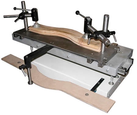

Копировально-фрезерное устройство предназначено для изготовления на фрезерных станках с вертикальным расположением шпинделя и шипорезной кареткой (мод. «ФСШ-1А», «ФС-1») криволинейные элементы окон, дверей и мебели с достижением высокой производительностью и обеспечением безопасности производимых работ.
Копировальное устройство крепится винтами к шипорезной каретке станка. К столу устройства крепится кронштейн с обкатным роликом. Обкатной ролик в кронштейне настраивается по высоте и контрится фиксатором. Изготовленный из фанеры или другого материала шаблон крепится на направляющие планки (угольник «КОП1). Пазы выполненные на направляющих позволяют перемещать шаблон в поперечном направлении.
Устройство с заготовкой перемещается относительно шпинделя станка (обеспечивается глубина криволинейного профиля) на двух шариковых направляющих обкатывая роликом шаблон, который устанавливается (крепится) спереди к станине станка. Для фиксации заготовки на столе устройства имеются два эксцентриковых прижима.
Комплект поставки: каретка, прижимы-2 шт., обкатной узел, планки (угольник)для крепления копира.
Устройство легко устанавливается и снимается со станка.
