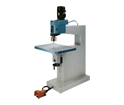

Копировально-фрезерный станок G 80 i
Станок предназначен для фрезерования прямолинейных и криволинейных контуров, пазов и гнезд, а также сверления и зенкования отверстий в мебельных и столярных заготовках.
Характерный пример обрабатываемых деталей: дверные полотна и мебельные фасады.
Здесь выполняются два вида работ:
- прямолинейное фрезерование рельефа на боковых гранях пласти;
- фрезерование на плоскости рисунка (например, ложной филенки) по копиру.
Отличительные особенности:
- Вакуумный прижим заготовки к шаблону.
- Автоматическая подача шаблона.
- Механический прижим обеспечивает надежную и точную фиксацию заготовки.
- Наличие аспирационного колпака позволяет эффективно удалять стружку из зоны обработки и значительно повышает безопасность работы оператора.
