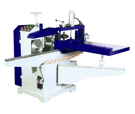

Шипорезный станок односторонний МХ2108А
Станок предназначен для фрезерования прямых шипов и проушин деталей рамочных и каркасных конструкций из древесины.
