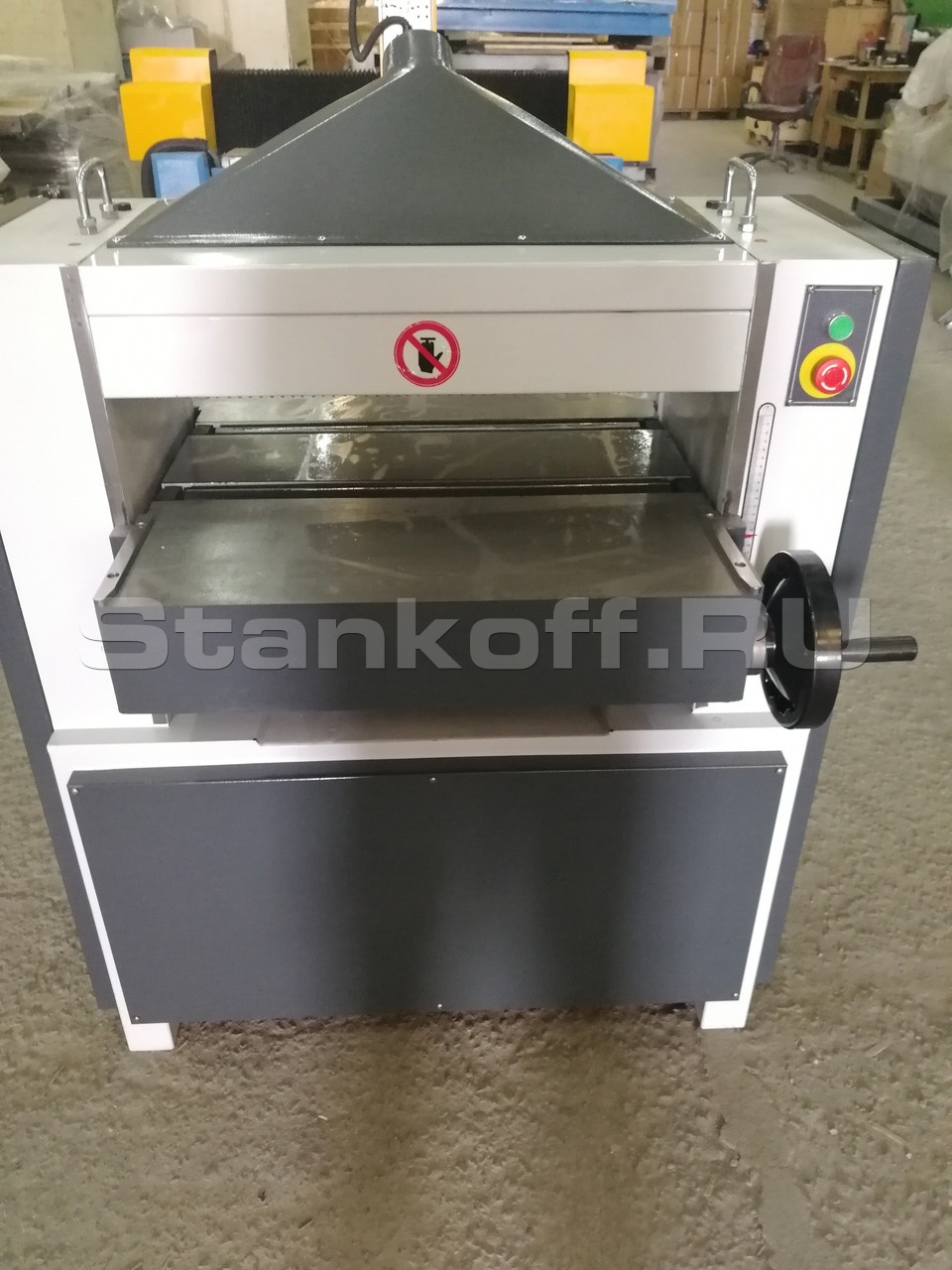

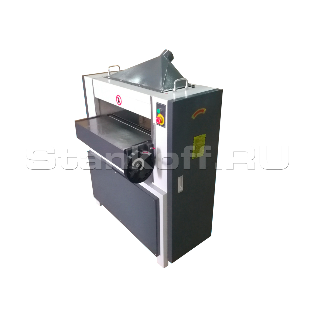

Рейсмусовый станок односторонний c шейпером MJ106HL — предназначен для плоскостного строгания досок, брусков, щитов шириной до 610 мм в заданный размер по толщине.
Преимущества
  • Шейперный барабан (кукуруза);
  • Привод всех узлов от одного двигателя (монопривод);
  • Две скорости подачи;
  • Разрезной вал подачи заготовок (рябуха);
  • Система антиотбрасывания заготовок;
  • Система антивырова концов заготовок.

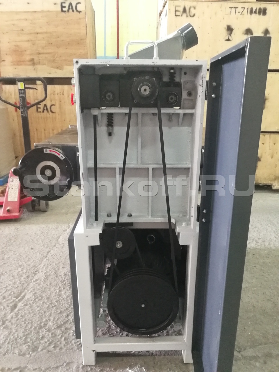

Привод подачи
Привод подачи
Привод подачи ременно-цепной от отдельного двигателя.
Две скорости подачи 6,5 и 9 м/мин. изменяемые посредством перекидывания ремней.
Привод ножевого вала
Привод ножевого вала через клиноременную передачу

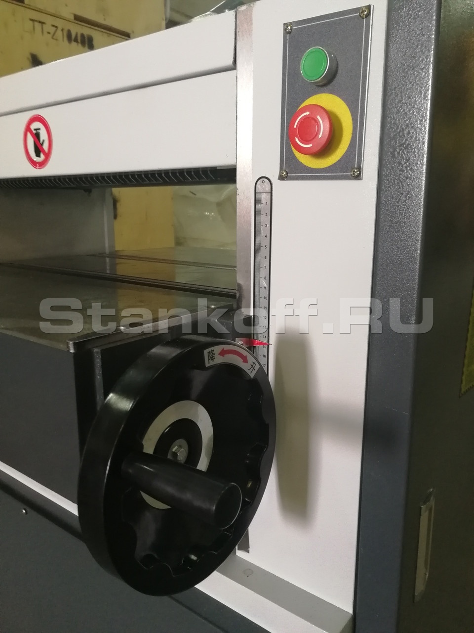

Подъем/опускание рабочего стола
Подъем/опускание рабочего стола при помощи маховика. Отображение размера на линейке.
