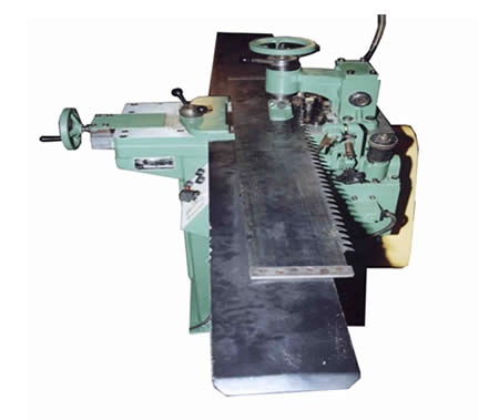

Станок для плющения и формирования зубьев пил ПХФ-1М
Полуавтомат предназначен для холодного плющения и формования зубьев пил для вертикальных рамных пилорам.
Техническая характеристика
Размеры обрабатываемых пил, мм:
- длина
- ширина
- толщина
- шаг зубьев
- высота зубьев
1100 - 1950
80 - 200
1,6 - 3,2
18 - 40
11 - 28
Передний угол зубьев, град.
10 - 20
Задний угол зубьев, град.
20 - 30
Производительность, зуб/мин
18
Количество эл.двигателей, шт
1
Мощность эл.двигателя, кВт
1,5
Габарит, мм
2330(800)х920х1300
Масса, кг
500
