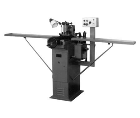

Станок для плющения и формирования зубьев пил ПХФ-9 Р
Полуавтомат предназначен для холодного плющения и формирования зубьев круглых, рамных и ленточных.
Станки выпускаются двух модификаций: с релейным блоком управлением «ПХФ-9Р» и электронным блоком управления «ПХФ-9 электр.»
По отдельному заказу станок комплектуется приспособлением для плющения и формования ленточных пил.
