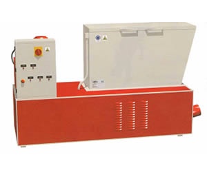

Назначение:
Станок предназначен для переработки древесных отходов в техническую щепу, используемую впоследствии как топливо для водогрейных установок.
Отличительные особенности:
  • Круглые двухсторонние заточные ножи располагаются на валу в виде спирали, что позволяет использовать в качестве рабочей зоны всю длину ножевого вала.
  • Особое внимание при конструировании было уделено звукоизоляции загрузочной воронки, благодаря чему удается значительно снизить уровень шума в производственном помещении.
Техническая характеристика
Звукоизолированный контейнер 1300х1000
Диаметр и длина ножевого вала 180х1000
Заточные, двухсторонние ножи 64
Число оборотов вала 136 об/мин
Мощность основного двигателя, лс 20
Диаметр выходного отверстия, мм 10
Производительность в кг/час 300-500
Диаметр аспирационного отверстия 250
Скорость вытяжки, м/сек 28
Функционирование коробки передачи Гидравлический насос 2 лс
Размеры, мм 1490х2650х1480
Вес, кг 1400
