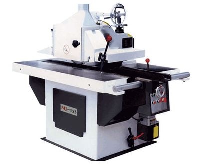

Назначение:
Станок прирезной предназначен для точной прямолинейной продольной распиловки обрезных и необрезных досок и брусков на заданный размер по ширине.
Область применения:
Станок применяется в производстве мебели из массива, а также в столярном производстве.
Отличительные особенности:
  • Станок относится к группе прирезных станков, которые являются самыми точными из станков для продольной распиловки.
  • Повышенная точность станка обусловлена особенностями базирования обрабатываемых заготовок на рифленых поверхностях конвейера, траектория движения которого задается положением направляющих.
Схема обработки:
Техническая характеристика
Минимальная длина распиливаемого материала, мм
200
Толщина распиливаемого материала, мм
10 - 85
Диаметр пилы, мм
300
Посадочный диаметр шпинделя, мм
30
Частота вращения шпинделя, об/мин
5000
Скорость подачи, м/мин
15;20;25;31
Мощность электродвигателя пилы, кВт
7,5
Мощность электродвигателя подачи, кВт
1,5
Габариты, мм
1669х1045х1356
Масса, кг
924
