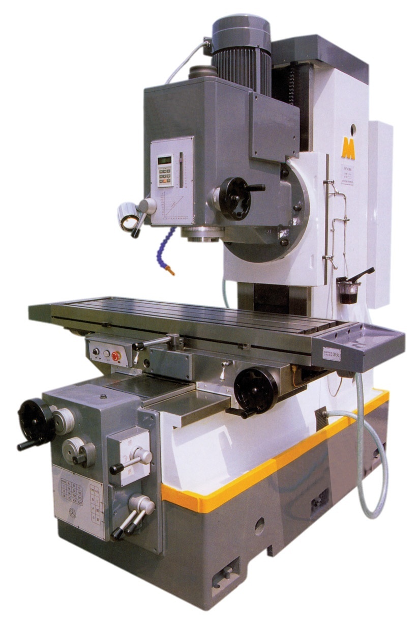

Вертикально-фрезерный станок UWF-7140
Рекомендуем предложения
Предназначен для выполнения всех видов фрезерных работ, сверления, зенкерования и растачивания отверстий деталей из черных, цветных и высокопрочных металлов и сплавов в условиях единичного и серийного производства. Массивная конструкция, надежные электропровода, цифровая индикация, поворотный шпиндель выгодно отличают станки этой серии.
