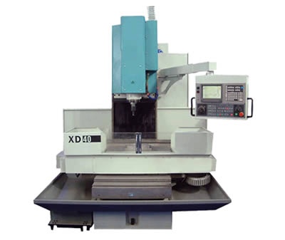

Фрезерный станок по металлу с ЧПУ XD-30А
Вертикально-фрезерные станки серий XD, разработанные корпорацией LMC Corp. с использованием последних мировых технологий представляют новое поколение вертикально-фрезерных станков с ЧПУ которые идеальны для мелкосерийных и единичных производств средних и мелкоразмерных деталей. Станок можно использовать в ПТУ для обучения работе с любыми станками, оснащенными системами ЧПУ. По умолчанию на серию XD поставляется система ЧПУ Fanuc Oi-mate, однако по желанию заказчика машина может быть оснащена Siemens 802C/8020 или любой другой системой. Такие характеристики станка, как 3-х осевое параллельное управление, высокоуровневое программирование (макрокоды), графический дисплей, гарантируют превосходную точность исполнения команд и позволяет оператору быстро добиться желаемого результата.
Сервопривод постоянного тока с цифровым управлением обеспечивает точные и быстрые перемещения по всем 3-м осям. Большое количество операций, таких как фрезерование, растачивание, сверление, нарезание резьбы и др., можно осуществить за одну установку детали. Стол и суппорт станка отливается из специального высокопрочного сплава, они компактны, имеют большую область загрузки, высокую жесткость и отличные антивибрационные характеристики, способные обеспечить самую высокую точность обработки на станках подобного класса. Конструкция включает в себя мощный высокомоментный шпиндель и встроенную систему подачи СОЖ в зону резания, обеспечивающий высокоскоростные режимы резания. Как дополнительное оборудование может быть заказан поворотный стол (4ая ось), управляемый центральной системой ЧПУ станка. С помощью него возможна 4х-осевая обработка контуров любой сложности.
