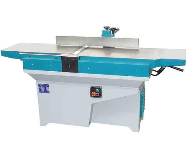

Чтобы произвести качественное изделие, прежде всего его детали должны быть качественными. Фуганок MB504 позволяет должным образом подготовить поверхности и кромки заготовки к дальнейшей обработке.
Применение
На фуговальных станках MB504 обрабатывают доски и бруски путем прямолинейного одностороннего строгания по плоскости и снятия фасок под углом.
Особенности
  • Регулируемая высота столов – передний и задний шлифованные столы регулируются по высоте и надежно фиксируются, что позволяет легко перемещать заготовку по их поверхности и равномерно ее обрабатывать.
  • Наличие паза для обработки четвертей – при необходимости MB 504 может обрабатывать четверти.
  • Надежные литые комплектующие – у станка литые столы, подшипниковый узел ножевого вала и станина.
Технические характеристики MB 504
Ширина обработки, мм
400
Наибольшая толщина снимаемого слоя, мм
4
Размер стола, мм
1820х450
Количество ножей ножевого вала, шт
4
Частота вращения вала, об/мин
5300
Установленная мощность, кВт
3
Габариты, мм
1820х750х970
Масса, кг
360
