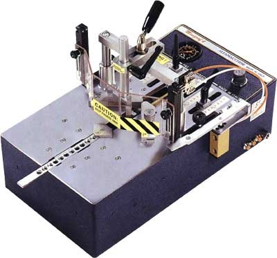

Пневматический скрепляющий станок Minigraf 4
Предназначен как для серийного, так и для штучного производства рам в условиях мастерской. Снабжен устройством подачи V-образных скоб, укрепленным на подвижной каретке, которой с помощью пневматического механизма управляет оператор. Производятся две модификации этой модели: двух- и трехпозиционная. Двухпозиционная модель позволяет подавать V-образные скобы в две различные позиции; трехпозиционная – в три различные позиции.
В комплект поставки входят:
  • Сменные магнитные прижимные колодки, покрытые толстым войлоком, подходящие под любой профиль.
  • Ножная педаль с двойной функцией, позволяющая раздельно контролировать: 1) фиксирование деталей багета вертикальным и горизонтальным прижимами и 2) подачу V-образных скоб.
  • Усовершенствованный горизонтальный прижим, позволяющий аккуратно соединять детали рамы. Зубчатые рычаги на головке прижима посажены на пружину и подвижны. В момент действия прижима, заготовки багета стягиваются в углах еще больше.
  • Пневматический загрузочный клапан, открывающий кассету с V-образными скобами для ее быстрой перезарядки.
  • Вертикальный прижим, позволяющий регулировать давление воздуха на разных стадиях работы.
  • Регулируемые наклонные ограничители.
  • Сменные головки под скрепляющие скобы - 7, 10, 15 мм.
