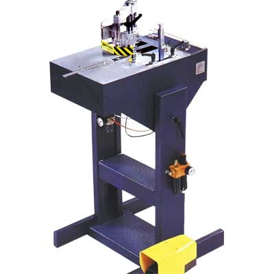

Пневматический скрепляющий станок Minigraf 44
Станок предназначен для скрепления деталей рам, среднего и крупного размеров при работе в мастерской, когда необходима частая и быстрая смена рабочего размера в условиях небольшого рабочего пространства. Станок оборудован напольной стойкой, с помощью которой можно менять расположение рабочей поверхности – горизонтально или под углом, это позволяет оператору работать с передней или с задней его стороны. Снабжен устройством подачи V-образных скоб, укрепленным на подвижной каретке, которой вручную управляет оператор, и которая легко перезаряжается даже при работе в наклонном положении с багетом любого профиля, это позволяет быстро подать V-образные скобы в нужную позицию.
Принципиальным отличием от MINIGRAF 4 является наличие вертикального прижима особой конструкции, который приспособлен для работы со сложными профилями. Двухпозиционная педаль сначала активизирует горизонтальные прижимы, а затем – вертикальный, одновременно фиксируя положение механизма вставки скоб, чтобы обеспечить идеальную стыковку деталей рамы. Вставка скоб активизируется нажатием кнопки, которая расположена на рукоятке, на правой стороне рабочей поверхности станка.
В комплект поставки входят:
  • Неподвижные или сменные магнитные L-образные и круглые прижимные насадки, подходящие под любой профиль.
  • Ножная пневматическая педаль с двойной функцией, позволяющая раздельно контролировать горизонтальный и вертикальный прижим деталей рамы.
  • Усовершенствованный горизонтальный прижим для создания идеального стыка позволяющий точно соединять детали рамы. Зубчатые рычаги на головке прижима посажены на пружину и подвижны. В момент действия прижима, заготовки багета стягиваются в углах еще больше.
  • Пневматический загрузочный клапан, открывающий кассету с V-образными скобами для ее быстрой перезарядки.
  • Напольная стойка.
  • Регулируемые наклонные ограничители.
  • Сменные головки под скрепляющие скобы - 7, 10, 15 мм.
  • Воздушно-масляный фильтр.
