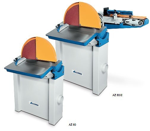

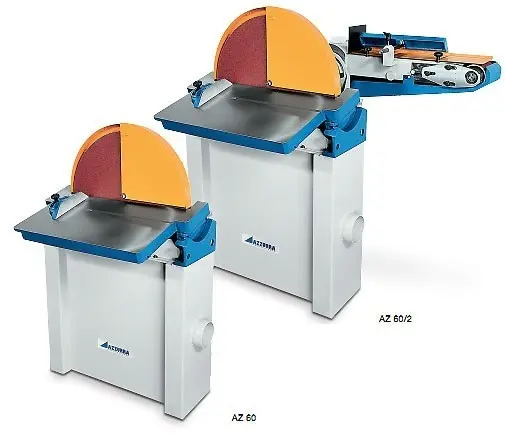

Шлифовальные станки AZ 60 и AZ 60/2 AZZURRA созданы по новейшим тенденциям в области станкостроения и станут вашим незаменимым помощником при финишной обработке изделий из различных пород древесины, придадут им законченный внешний вид.
Станки GRIGGIO AZ 60 и AZ 60/2 предназначены для шлифовки деталей, удаления при необходимости старого лака, снятия фасок, доведут любую поверхность до идеально гладкого состояния. Основным рабочим элементом в станках являются такие абразивные инструменты как круг и лента.
Шлифовальные станки AZ 60 оснащёны только лентой. Модель AZ 60/2 является более усовершенствованной, имеет как шлифовальную ленту, так и круг. При выборе первой или второй модели ориентируйтесь на вид обработки, необходимой для производимых вами изделий. Она может быть круглой и плоской.
Во время шлифовки на станках AZ 60 и AZ 60/2 AZZURRA лента и круг осуществляют также обрезку припущенного материала. Более детальную характеристику составляющих станков вы получите, ознакомившись с информацией в таблицах ниже.
| Технические характеристики шлифовального станка с кругом и лентой AZ 60/2 AZZURRA | |
| Размер рабочего стола | 700х350 мм |
| Ширина шлифовальной ленты | 150 мм |
| Диаметр круга | 600 мм |
| Длина ленты | 1860 мм |
| Диаметр вытяжного колпака | 120 мм |
| Мотор | 3 лс (2,2 кВт) |
| Частота вращения круга | 900 об/мин |
| Скорость движения ленты | 9 м/сек |
| Угол наклона рабочего стола | 45 градусов |
| Угол наклона направляющей | 45 градусов |
| Норматив | СЕ |
| Вес нетто AZ 60 | 210 кг |
| Вес нетто AZ 60/2 | 250 кг |
