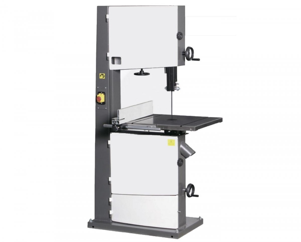

Ленточнопильные станки предназначены для прямолинейного и криволинейного пиления ленточными пилами досок, щитов, листовых материалов (древесины, ДСП, ДВП, МДФ) на заготовки, что широко применяется в столярном, мебельном и других направлениях деревообрабатывающей промышленности.
Схема обработки
Конструктивные особенности
bs-400q_1.png Литые шкивы из серого чугуна. В отличие от алюминиевых шкивов, обладают большой массой и инерцией, благодаря чему не снижается их скорость и пила ведет себя стабильно при резании, особенно при входе в заготовку.
bs-400q_2.png Направляющие пильного полотна – подшипники. Придают пиле устойчивость во время пиления, повышая точность реза и увеличивая срок службы пильного полотна.
bs-400q_3.png Литой чугунный стол имеет возможность наклона на 45 град.
bs-400q_4.png Упорная линейка для параллельных резов перемещается по высокоточной цилиндрической направляющей.
bs-400q_5.png Большой рабочий стол из чугуна позволяет удобно базировать и обрабатывать габаритные плитные материалы.
Технические характеристики ленточнопильного станка BS 400Q
Диаметр пильных шкивов, мм 400
Наибольшая высота пропила, мм 280
Наибольшая ширина пропила, мм 390
Размеры рабочего стола, мм 578х420
Угол наклона рабочего стола, град 0-45
Длина/Ширина ленточного полотна, мм 3531/6-30
Скорость ленты, м/мин 1500
Мощность двигателя, кВт 2,2
Габариты, мм 770х650х1680
Масса, кг 160
