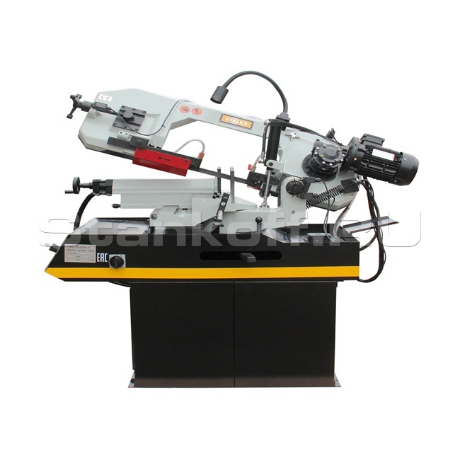

Станок ленточнопильный BS-315GFH-JC
Модель BS-315GFH-JC является гидравлическим ленточнопильным станком, данная модель популярна среди станков Stalex серии консольных полуавтоматов.
На полуавтоматических станках возможна работа как в ручном режиме, когда каждая операция выполняется вручную посредством нажатия соответствующей кнопки, так и в автоматическом режиме, когда станок выполняет весь цикл резания (зажим заготовки – запуск пилы – опускание рамы – остановка пилы – подъем рамы – отжим тисков). В последнем случае оператор должен лишь обеспечить подачу заготовок и нажатие кнопки «Пуск»
Основные элементы
  • Регулировка угла поворота рамы вдоль шкалы от -45 до +60 градусов, с шагом 1°;
  • Опускание и подъем рамы осуществляется за счет гидравлики - автоматически;
  • Станок управляется трёхфазным двухскоростным двигателем, с двойными обмотками;
  • Предохранительные концевики на кожухе маховика и на лезвии, оберегающие станок от поломок в случае если лента повреждена;
  • Точная регулировка полотна позволяет добиться безлюфтового вращения в вертикальной плоскости, за счет конических подшипников и твердосплавных пластин;
  • Термозащита электродвигателя;
  • Система смазки и охлаждения полотна;
  • Тиски гидравлические с возможностью быстрого зажима заготовок;
  • Станок имеет червячную передачу редуктора;
  • Упор для ограничения длины отрезаемой заготовки до 600мм;
  • Дисковая щётка для очистки полотна от стружки, приводимая движением пильного полотна.
Сечение обрабатываемой заготовки
Рабочая зона +90° -45° +45° +60°
Круг 250 210 210 130
Прямоугольник 315х230 210х170 210х170 130х130
Конструктивные особенности
В стандартной комплектации:
Обратная сторона станка:
Лампа освещения
Датчика отключения станка при открытой тыльной крышки рамы
Ролик поддержки
Шильдик станка
Механизм регулировки опускания и отключения рамы в нижней точке пиления
Поворот рамы под углом + 45°
Дополнительно можно приобрести рольганги Stalex Z (1500мм / 2000мм / 3000мм)
Вращение пилы -45° до +60° в обе стороны
Привод зубчатый (червячная передача)
Скорость резания 50 Гц, м/мин 40, 80
Скорость резания 60 Гц, м/мин 48, 96
Габаритные размеры ленты, мм 27х0,9х2825
Высота от пола до основания тисков, мм 960
Размер пилы в упаковке (ДxШxВ), мм 1630х900х1550
Размер стойки в упаковке (ДxШxВ), мм 720х560х600
Масса нетто/брутто, кг 400/515
Мощность двигателя (3-х фазный), термозащита перегрузки двигателя, кВт 0,75/1,1
