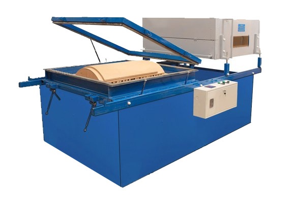

Мембранный термо-вакуумный пресс ПГФ-1300 С предназначен для изготовления радиусных (гнутых) фасадов и их облицовки пленкой ПВХ. Также данное оборудование может служить для прессования прямых фасадов пленкой ПВХ, пластиком, шпоном, текстурной бумагой.
- Применяется для изготовления гнутых фасадов из МДФ
- На всех прессах в качестве нагревательных элементов используются кварцевые теплоизлучатели
- Простота в эксплуатации и невысокая стоимость
- Сервисное гарантийное и послегарантийное обслуживание
- Обучение специалистов работе на оборудовании
- Возможна кашировка, шпонирование изделий.
Комплектация: вакуумная станция, мембрана силиконовая пр-ва Германия, шаблон со стандартным радиусом (по желанию клиента радиус может меняться).
