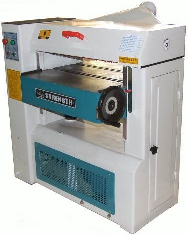

Рейсмусовый станок MB104J
Назначение
Предназначен для плоскостного строгания досок, брусков, щитов шириной до 400 мм в заданный размер по толщине.
Схема обработки
Конструктивные особенности
Простое и удобное управление
Подающий рифленый секционный валец. Это дает возможность подавать в рейсмусовые станки сразу несколько заготовок с перепадом по толщине до 3-х мм.
Предусмотрена когтевая защита и защита от подскока на выходе заготовки.
На рабочем столе расположены два пассивных ролика подачи.
Привод подачи ременно-цепной от отдельного двигателя.
Две скорости подачи 6,5 и 9 м/мин. Изменяемые посредством перекидывания ремней.
Подъем/опускание рабочего стола при помощи маховика. Отображение размера на линейке.
Привод ножевого вала через клиноременную передачу
Верхний отвод под систему аспирации.
Рабочий стол зафиксирован на двух опорах.
