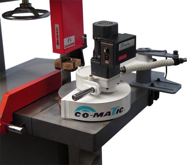

Автоподатчик для ленточнопильных станков AF 10
Предназначен для обеспечения равномерной подачи заготовок, повышения качества получаемого изделия и безопасности работы при выполнении операций пиления на ленточно-пильном или ленточно-делительном станках.
Отличительные особенности:
  • Быстрая установка;
  • Удобная регулировка скорости подачи (бесступенчатая);
  • Удобная настройка;
  • Простота конструкции.
Автоподачик AF 10 предназначен для установки на столярные станки, такие как: ленточнопильные, делительные и т.п. Служит для подачи заготовок в зону обработки. Значительно увеличивают качество обработки, а также увеличивают производительность в несколько раз.
