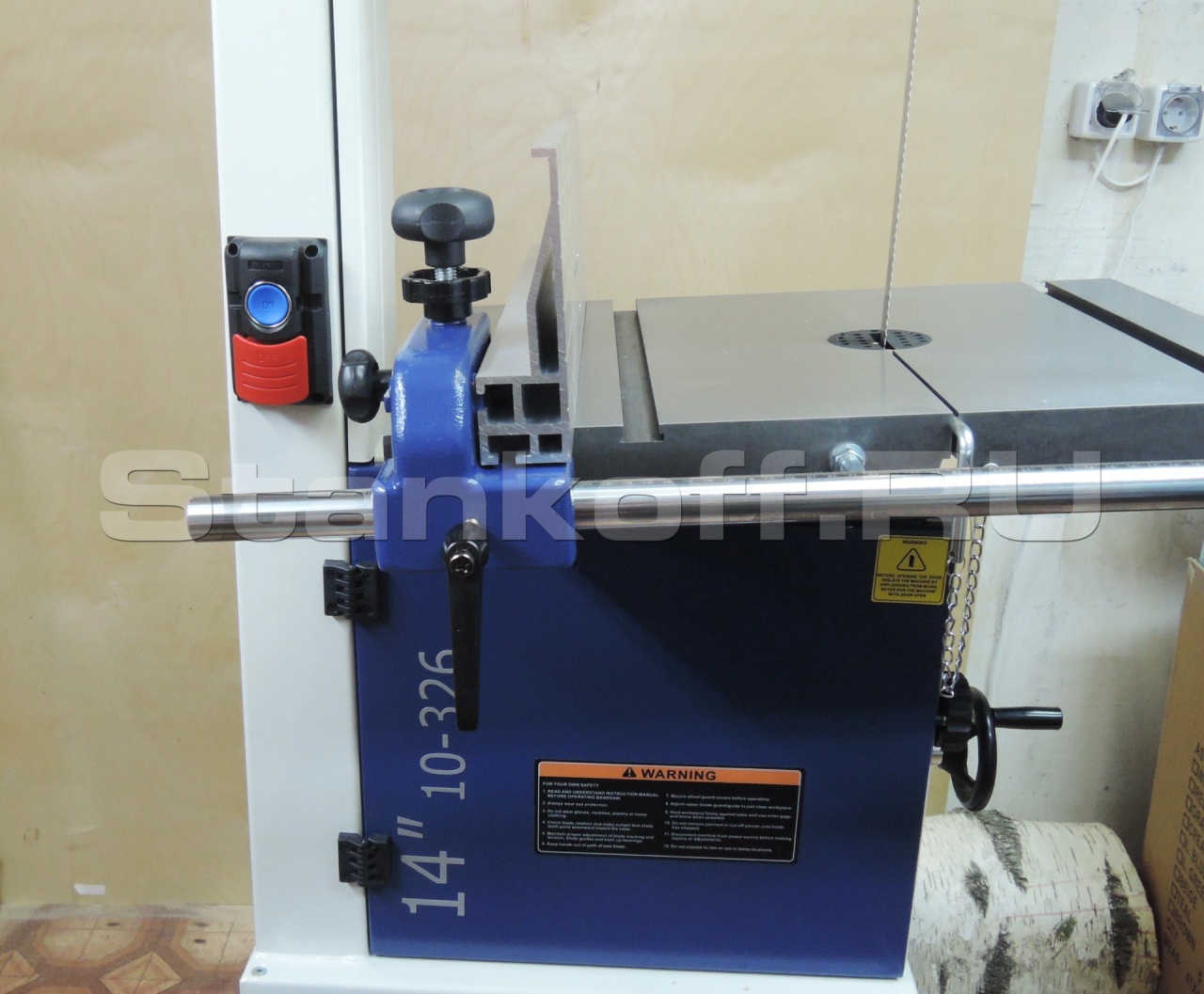

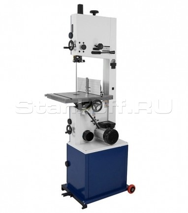

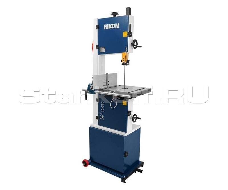

Ленточнопильные станки нашли широкое применение, как в столярном производстве, так и при производстве мебели. Возможность производить с высокой точностью прямолинейный раскрой под различными углами, а так же выпиливать криволинейные заготовки делают ленточнопильные станки незаменимыми помощниками в вашей мастерской или на производстве.
Особенности конструкции

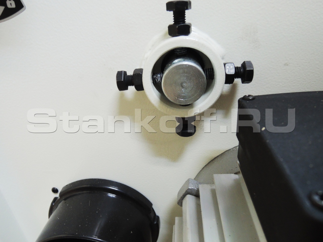

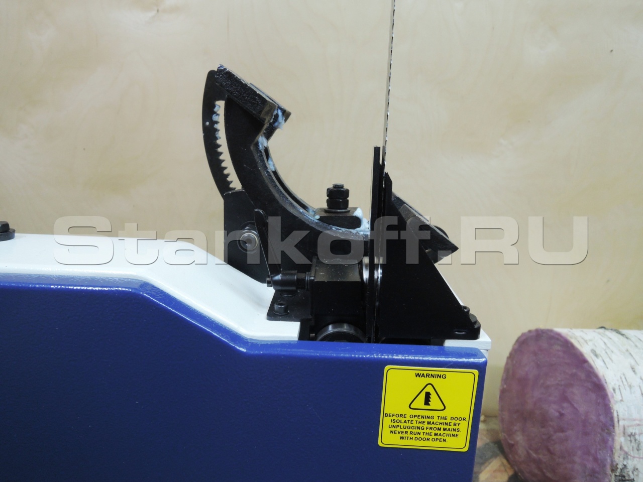

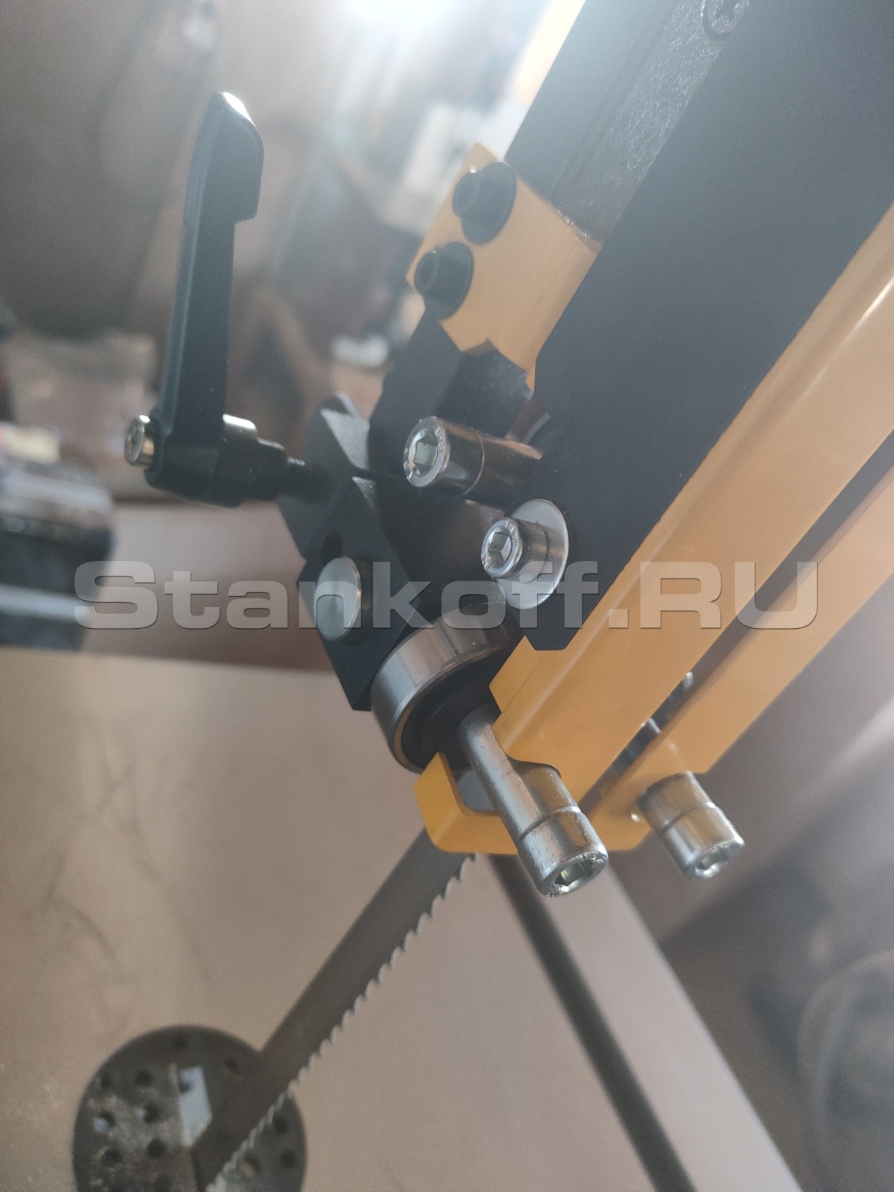

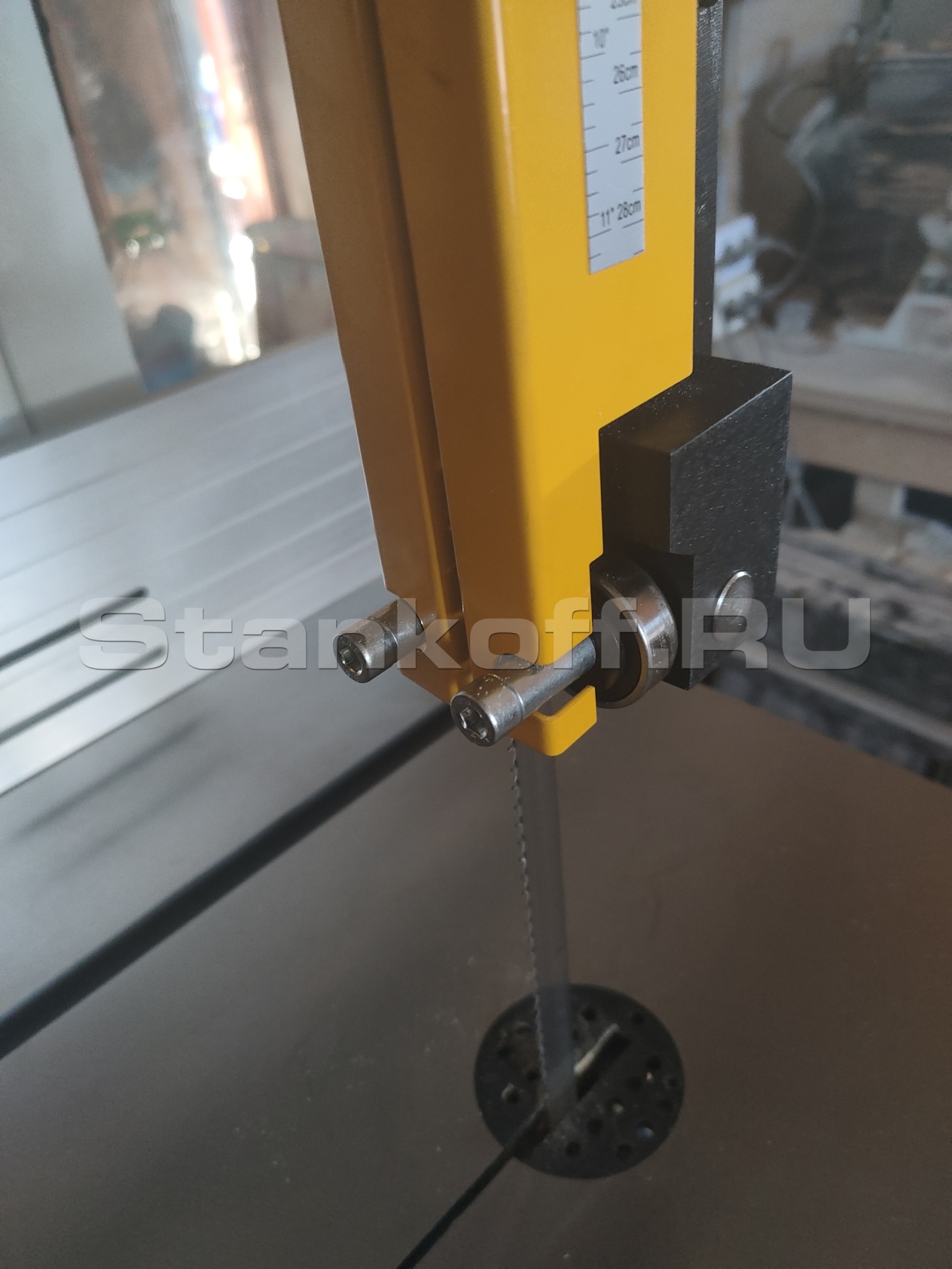

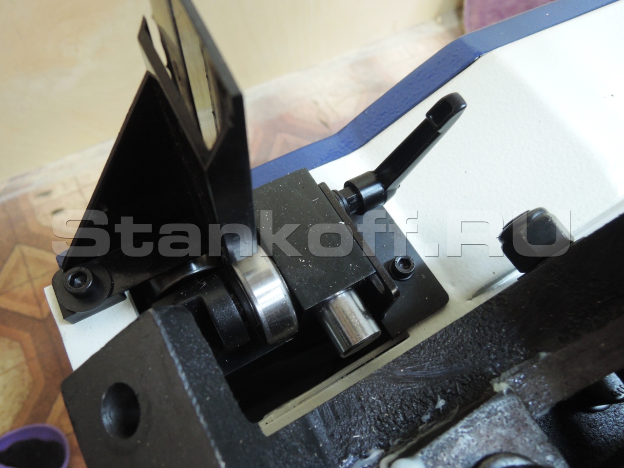

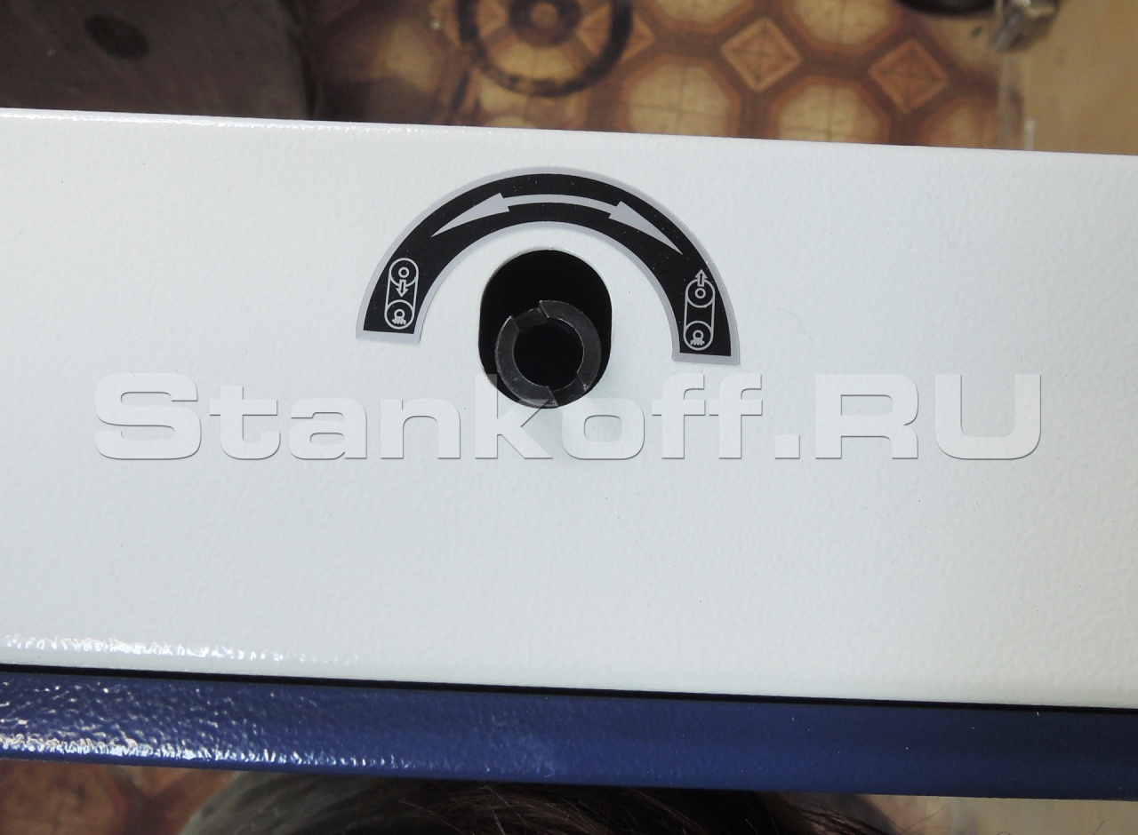

Тонкая настройка верхнего и нижнего упоров ленточного полотна имеет возможность фиксировать ленту в двух направлениях с высокой точностью.

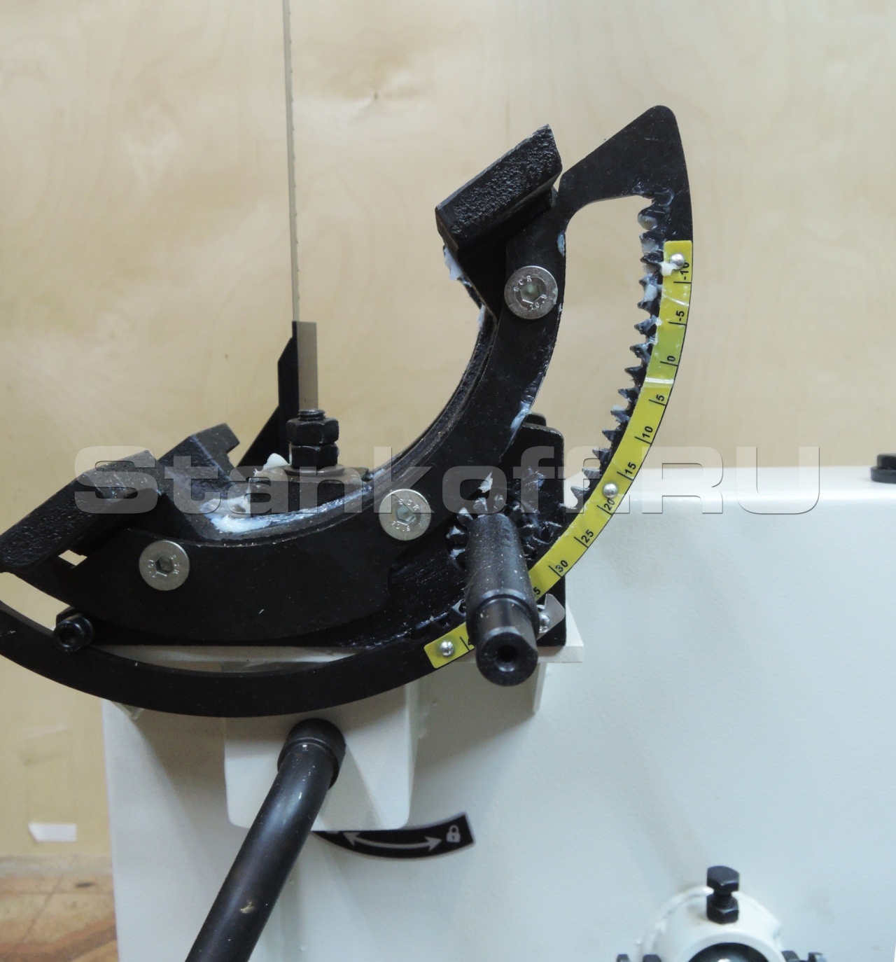

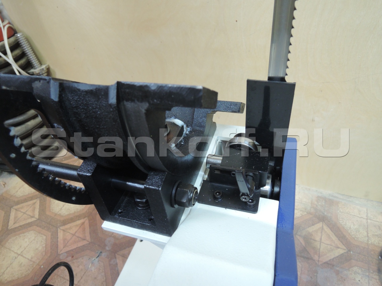

Механизм наклона стола позволяет производить раскрой материала под углом до 45 градусов.

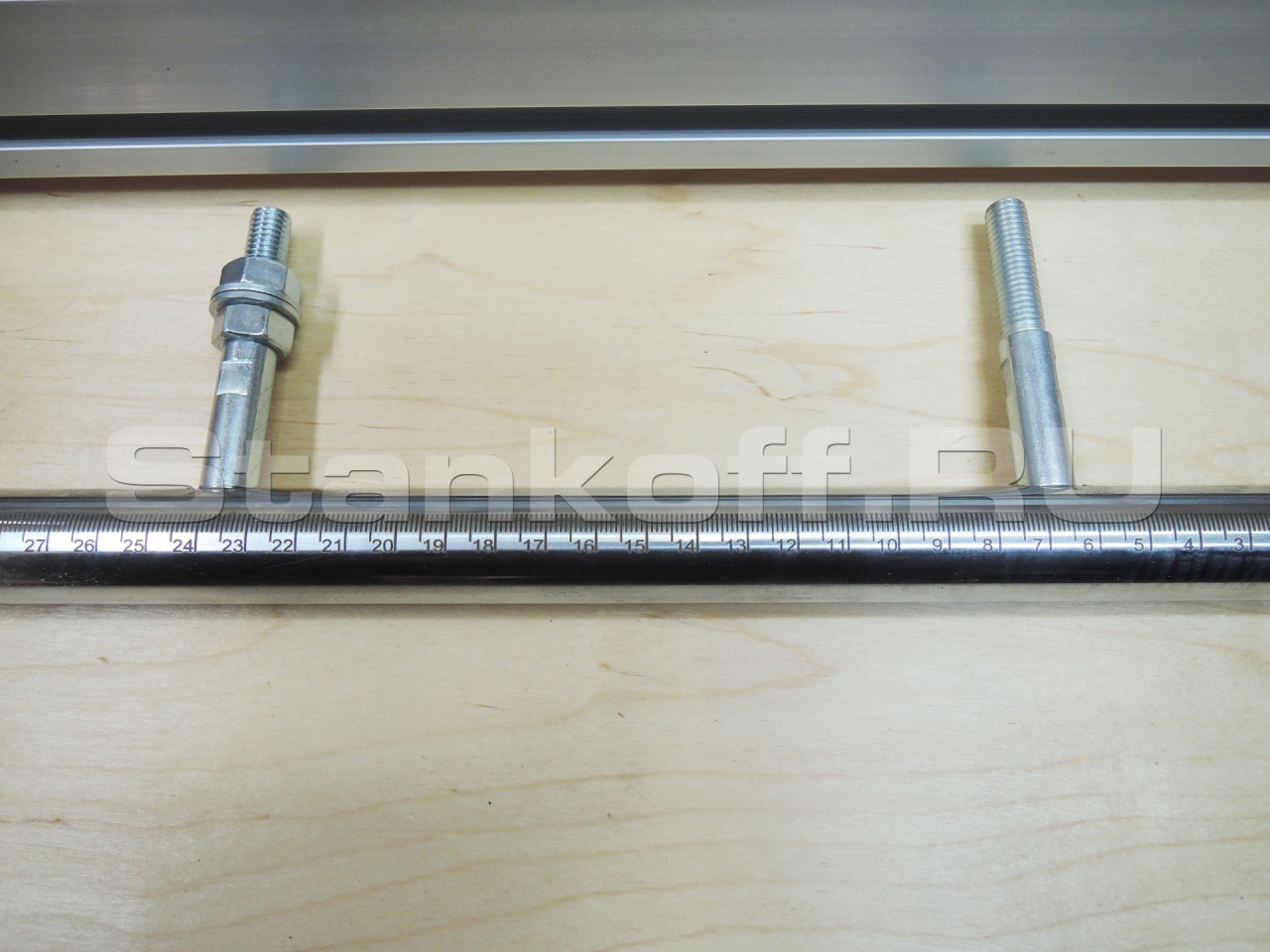

Упорная линейка для параллельных резов позволяет использовать этот станок как делительный.

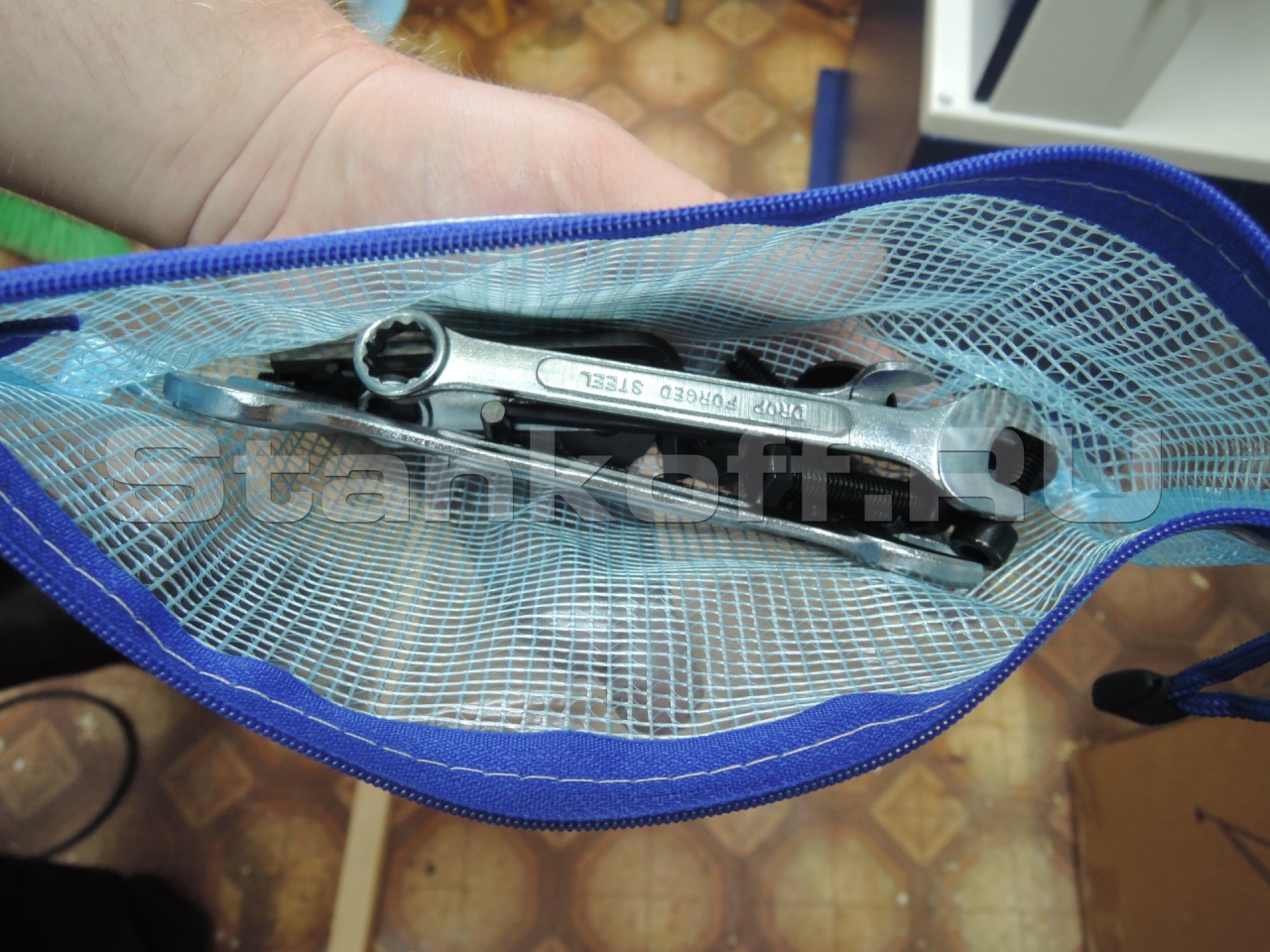

Удобный ящик для хранения инструмента.
В качестве дополнительной опции к станку может поставляться система мобильной транспортировки.
Базовая комплектация
| Мотор 220В/50Гц |
| Цельнолитой чугунный шкив |
| Резиновое покрытие шкива |

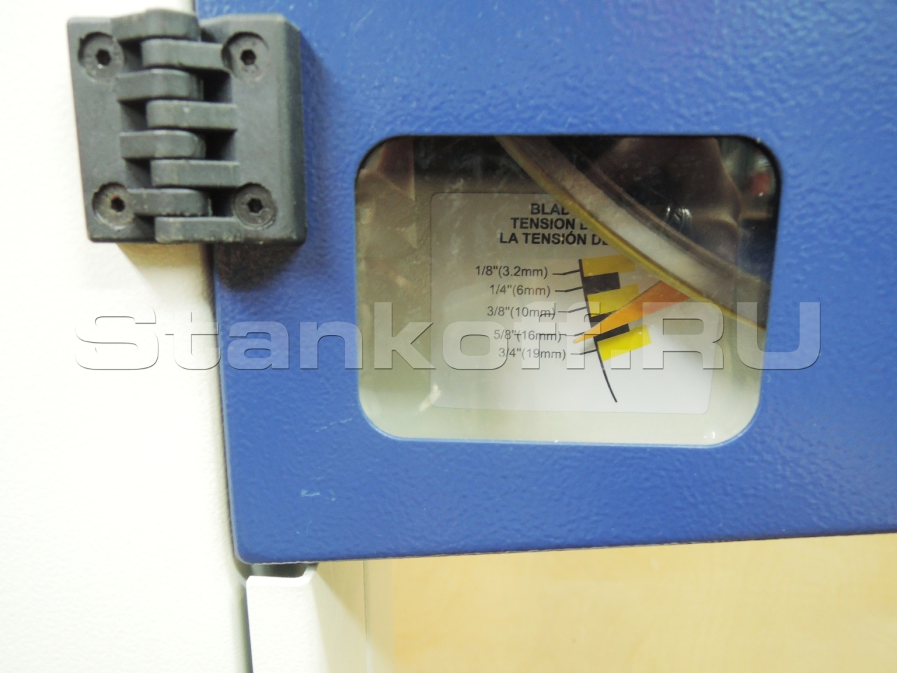

| Надежная двойная система натяжения ленты |
| Устройство для быстрой смены ленточного полотна |
| Наклоняемый стол -7°+45° |
| Упорная направляющая |
| Верхняя направляющая пильного полотна с подшипниками |
| Упаковка в картоне (в деревянном ящике опция) |
| Размер рабочего стола, мм |
540х400 |
| Угол наклона стола, ° |
-7+45° |
| Диаметр шкивов, мм |
355 |
| Максимальная высота пропила, мм |
285
| Расстояние от пилы до станины, мм |
340 |
| Длина пильного полотна, мм |
2820 |
| Ширина пильного полотна, мм |
5-19 |
| Мощность двигателя, кВт |
1,1 |
| Габаритные размеры (ДxШxВ), мм |
1450х460х610 |
| Вес, кг |
130 |
