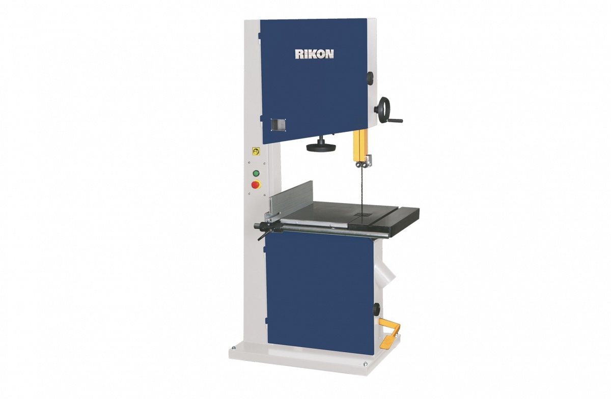

Ленточнопильный станок RIKON BS500
Ленточнопильные станки нашли широкое применение, как в столярном производстве так и при производстве мебели.
Возможность производить с высокой точностью прямолинейный раскрой под различными углами, а так же выпиливать криволинейные заготовки делают ленточнопильные станки незаменимыми помощниками на вашем производстве.
Конструктивные преимущества
Станина станка
Станина станка имеет сварную конструкцию и изготавливается сварочными роботами, а стол и шкивы отлиты из чугуна.
Чугунный стол
Чугунный стол имеет увеличенные размеры для удобства обработки плитных материалов.
Литые шкивы из чугуна.
Все шкивы проходят высокоточную балансировку на специальном оборудовании
Упорная линейка для параллельных резов
Упорная линейка для параллельных резов позволяет использовать этот станок как делительный.
Верхний и нижний упоры ленточного полотна
Верхний и нижний упоры ленточного полотна имеют возможность фиксировать ленту в двух направлениях с высокой точностью.
Механизм наклона стола
Механизм наклона стола позволяет производить раскрой материала под улом до 45 градусов.
Специальная щетка
Для защиты шкива от налипания опилок и возможного обрыва ленточного полотна установлена специальная щетка.
Датчик защиты
На станке установлен датчик защиты на открытие кожуха во время работы. Все станки в базовой комплектации оснащены электромагнитным тормозом.
Технические характеристики ленточнопильного станка RIKON BS500
Диаметр шкивов, мм 500
Длина пильного полотна, мм 3962
Ширина пильного полотна, мм 6-30
Скорость пильного полотна, м/мин 1500
Максимальная высота пропила, мм 335
Расстояние от пилы до колонны, мм 480
Размер рабочего стола, мм 633х485
Угол наклона стола 0-45°
Установленная мощность, кВт 3
Масса, кг 220
Габариты LxWxH, мм 910х730х1800
