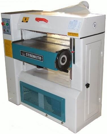

Станок отличается повышенной жёсткостью станины и большей массой, что позволяет гашению вибраций возникающих во время его работы и увеличению общего ресурса конструкции.
Конструктивные особенности
Простое и удобное управление
Подающий рифленый секционный валец. Это дает возможность подавать в рейсмусовые станки сразу несколько заготовок с перепадом по толщине до 3-х мм.
Предусмотрена когтевая защита и защита от подскока на выходе заготовки.
На рабочем столе расположены два пассивных ролика подачи.
Привод подачи ременно-цепной от отдельного двигателя.
Две скорости подачи 6,5 и 9 м/мин. изменяемые посредством перекидывания ремней.
mb106j_5.jpg Подъем/опускание рабочего стола при помощи маховика. Отображение размера на линейке.
Привод ножевого вала через клиноременную передачу
mb106j_7.jpg Верхний отвод под систему аспирации.
mb106j_8.jpg Рабочий стол зафиксирован на двух опорах.
