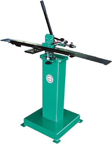

Разводной станок для разводки зубьев рамных пил R-T ZAKLAD
Станок R-T эффективен и прост в обслуживании. С помощью ручного рычага два зуба одновременно разводятся в противоположные стороны. Возвратное действие рычага автоматически позволяет перейти на следующую пару зубьев пилы. При использовании данного оборудования тяжелая и трудоемкая операция разводки пил становится простой и кратковременной
  • Ручной режим разводки
  • Простота и надежность конструкции обеспечивают долговременную и надежную работу станка
  • Разводка производится одновременно на 2 зуба (при условии, что шаг зубьев рамной пилы равен 26 мм)
  • По отдельному заказу станок может поставляться без опоры (стойки) - настольный вариант исполнения
  • Лучший вариант для высококачественной разводки рамных пил
Технические характеристики станка для разводки зубьев рамных пил R-T ZAKLAD
Длина рамных пил, мм 600 - 1800
Максимальная ширина рамных пил, мм 180
Максимальная толщина рамных пил, мм 2,5
Шаг зубьев рамных пил, мм 26
Высота зубьев рамных пил, мм 14 - 18
Максимальная величина развода (на одну сторону), мм 1,0
Габаритные размеры, мм 500х500х1200
Масса, кг 50
