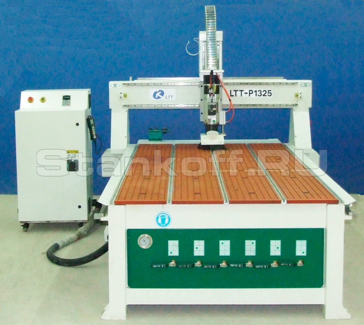

Фрезерный станок с ЧПУ и полуавтоматической сменой инструмента LTT-P1325S (SD)
Данные фрезерные станки с ЧПУ широко используются в деревообрабатывающей промышленности, мебельном производстве, для обработки деталей при строительстве и декорировании. Станок используется для обработки дерева, ДСП, ДВП, пластиков, алюминия и других схожих материалов.

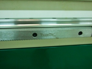

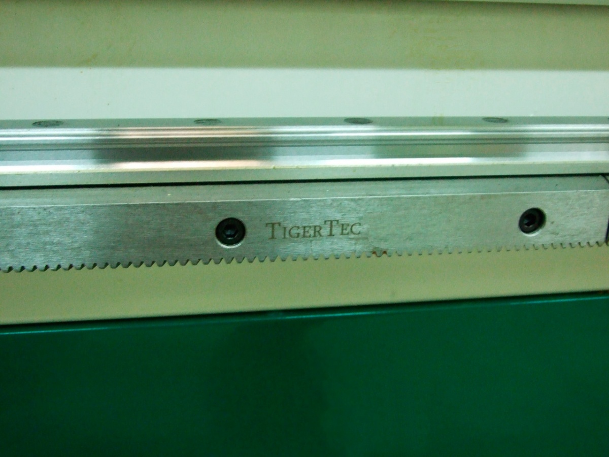

  • Перемещение суппорта осуществляется в 3-х плоскостях (x,y,z). Качественные направляющие обеспечивают плавность хода суппорта и увеличивают срок эксплуатации.

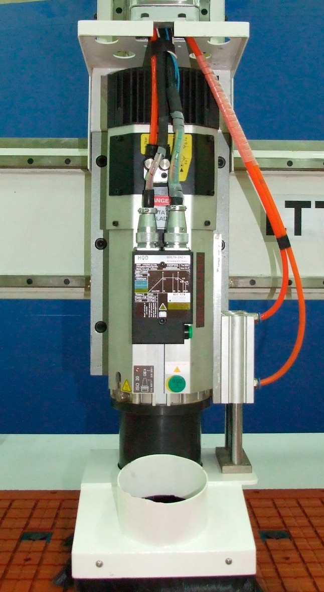

Высокооборотный шпиндель.
Высокоточный 7,5 кВт шпиндель с воздушным охлаждением позволяет производить обработку материала в течение длительного времени. Частота вращения шпинделя до 18000 об/мин.Защитный кожух шпинделя с патрубком стружкоприемника осуществляет надежную защиту инструмента и эффективное удаление отходов обработки из зоны резания.

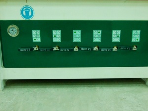

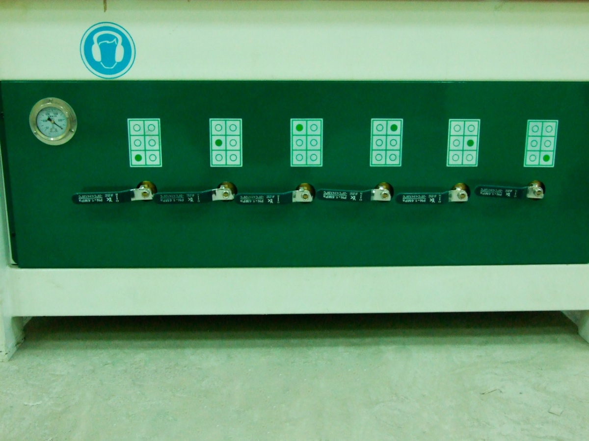

Комбинированный рабочий стол
Большая поверхность рабочего стола разделена на несколько секторов для закрепления заготовок с помощью вакуума с возможностью зонирования на более мелкие зоны при помощи уплотнителя. Кроме этого есть возможность механического крепления заготовки.

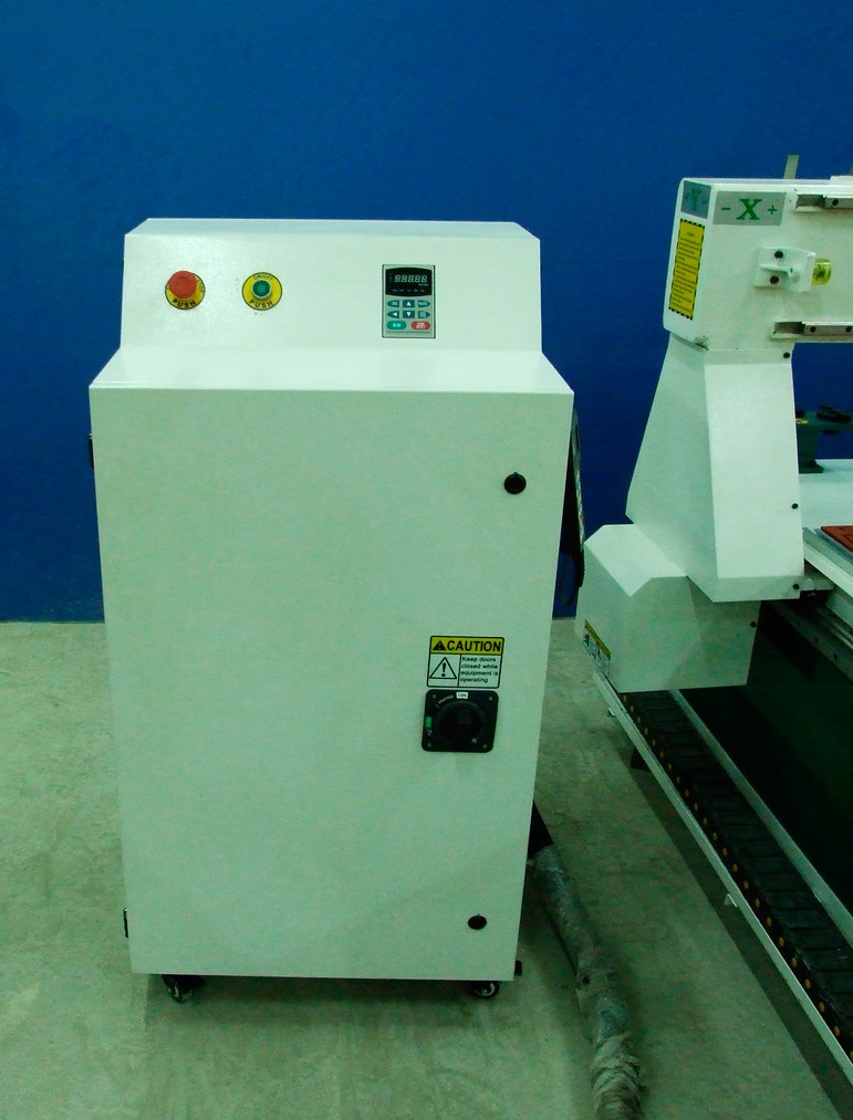

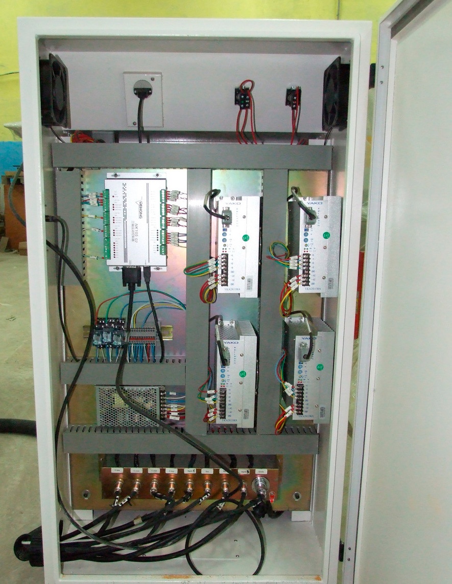

Шкаф управления
Простая и удобная конструкция с хорошим дизайном и высокой функциональностью. На панель управления вынесен жк-экран для управления инвертором.

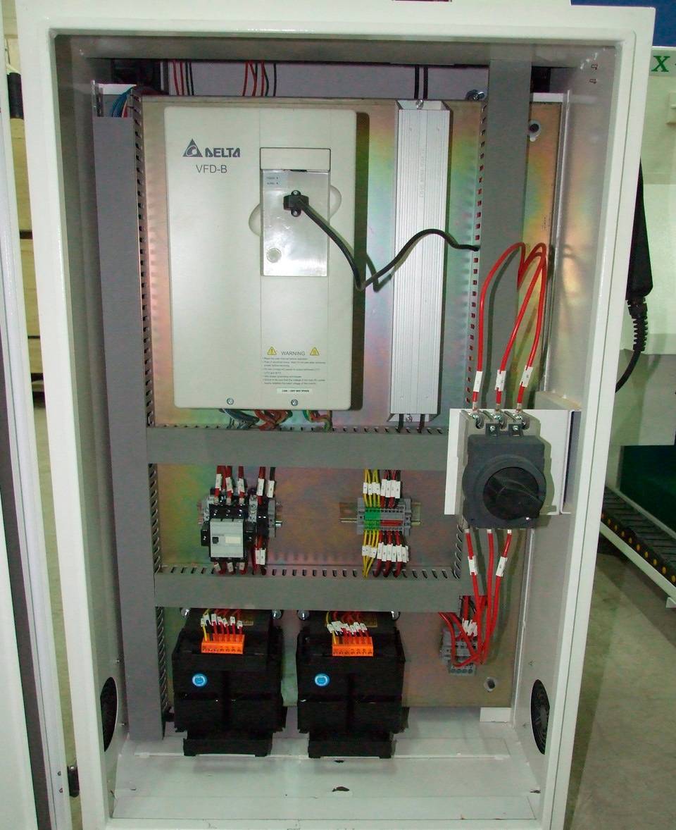

Драйвера
Установлены драйвера YAKO YKA2811MA производитель Япония.
Инвертер и электрика
Для управления частотой вращения шпинделя применяется отлично зарекомендовавший себя инвертер DELTA.Электрические компоненты Siemens (Германия).

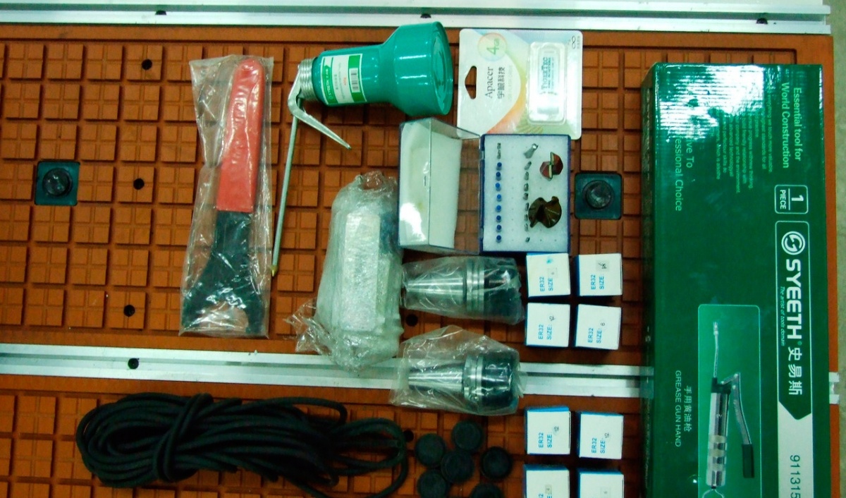

Комплект поставки
  1. ДСП пульт
  2. Интерфейсный кабель
  3. Флэш память на 4 гб
  4. Конусные патроны 2щт.
  5. Цанги 8 шт.
  6. Комплект концевых фрез
  7. Комплект заглушек для раб стола
  8. Шнур ограждения зон вакуумирования
  9. Пресс масленка
  10. Струбцины мех.крепления заготовок
  11. Ключ для фиксации цанг
  12. Водоциркуляционный вакуумный насос

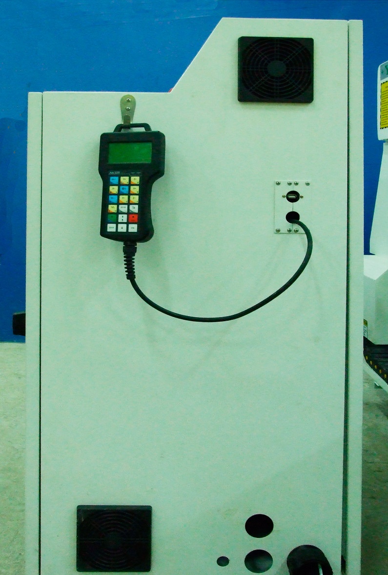

ДСП пульт.
DSP-пульт для удобства управления станком в режиме наладки и разъем для подключения флэш памяти.

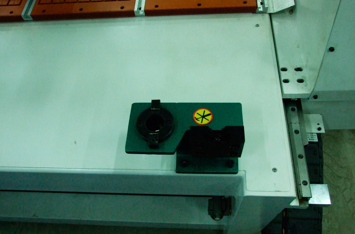

Приспособление для смены инструмента
Для удобства при замене инструмента в патроне, на станке предусмотрено приспособление позволяющее фиксировать патрон и быстро заменять цанги и инструмент не отходя от станка.
