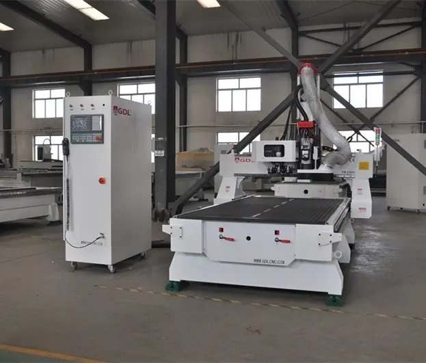

Данные фрезерные станки с ЧПУ широко используются в деревообрабатывающей промышленности, мебельном производстве, для обработки деталей при строительстве и декорировании. Станок с автоматической сменой инструмента в основном используется для обработки дерева. Автоматическая смена инструмента существенно экономит время при мелкосерийном и серийном производстве.
Отличительные особенности
  • В основе станка - жесткая стальная рамная конструкция.
  • Отдельные аспирационный колпак для шпинделя фрезы с центральным аспирационным патрубком для подключения к аспирационной системе заказчика.

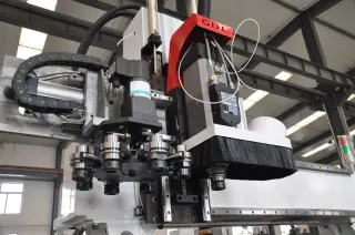

  • Револьверная смена инструмента
  • Широкие высокоточные направляющие (Тайвань)
  • Шестерня-рейка с косым зубом THK (Тайвань)
  • Сервоприводы всех осей YASKAWA (Тайвань)
  • Мощный шпиндель 9 кВт SCM (Италия), воздушное охлаждение
  • Револьверная система смены инструмента SCM (Италия)
  • ЧПУ Syntec
  • DSP-пульт
  • Инвертор Delta (Тайвань)
  • Драйверы перемещения по осям YASKAWA (Тайвань)
  • Высокая скорость перемещения, до 50 м/мин.
  • Надёжный и мощный вакуумный насос 5,5кВт
  • Комбинированный рабочий стол 1300 х 2500 мм
  • Высота обработки не менее 260мм
Конструктивные особенности
Жесткая стальная массивная  рамная конструкция станины.
Широкие плоские высокоточные направляющие (Тайвань)
Комбинированный рабочий стол позволяющий фиксировать заготовки как с помощью ваку-ума, так и механическими прижимами.
Шестерня-рейка с косым зубом (Тайвань)
Надёжный высокооборотный до 24000об/мин. и мощный 8 (9) кВт. шпиндель HITECO ( SCM Италия)
Револьверная смена инструмента, позволяющая сократить технологическое время.
Отдельностоящий подвижный шкаф управления.
Система управления станком SYNTEC (Тайвань)
DSP-пульт для удобства управления станком в режиме наладки
Система подготовки воздуха.
Программируемая централизованная система смазки позволяет точно настроить подачу смазки на подвижные части станка.
Воздушный ресивер для компенсации перепада давления воздуха в пневмосистеме станка при работе станка.
Простой и надёжный водоциркуляционный вакуумный насос 5,5 кВт.
Управление подачи вакуума на стол делится на две зоны и управляются механическими клапанами с передней панели станка.
