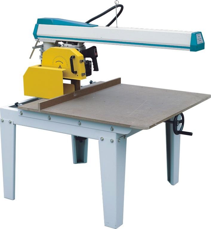

Назначение
Торцевание и продольный раскрой заготовок в т.ч. под разными углами
Область применения:
Устанавливается на предприятиях и в цехах по производству столярно-строительных деталей и изделий, на мебельном производстве и других деревообрабатывающих предприятиях.
Отличительные особенности
  • Пила закреплена на консоли и перемещается над столом
  • Консоль, на которой закреплена пила, поворачивается влево и вправо ±45°
  • Пила имеет возможность поворота на 90° и наклона до 45°
  • Увеличенный ход пилы до 800 мм в мод. «М 800» и до 900 мм в мод. «М 900»
Конструктивные особенности
Поворот пилы на 90° для продольного раскроя заготовок. Станок выполняет функцию классического циркулярного станка.
Поворот консоли до 45° для торцевания или раскроя под углом.
Наклон пилы до 45° для резов под углом в вертикальной плоскости.
Технические характеристики станков торцовочных
  M 900
Макс. диаметр пилы, мм 355
Макс. толщина заготовки, мм 110
Макс. ход пилы, мм 900
Частота вращения пильного вала, об/мин 2860
Мощность электродвигателя пилы, кВт 3
Посадочный диаметр, мм 25,4
