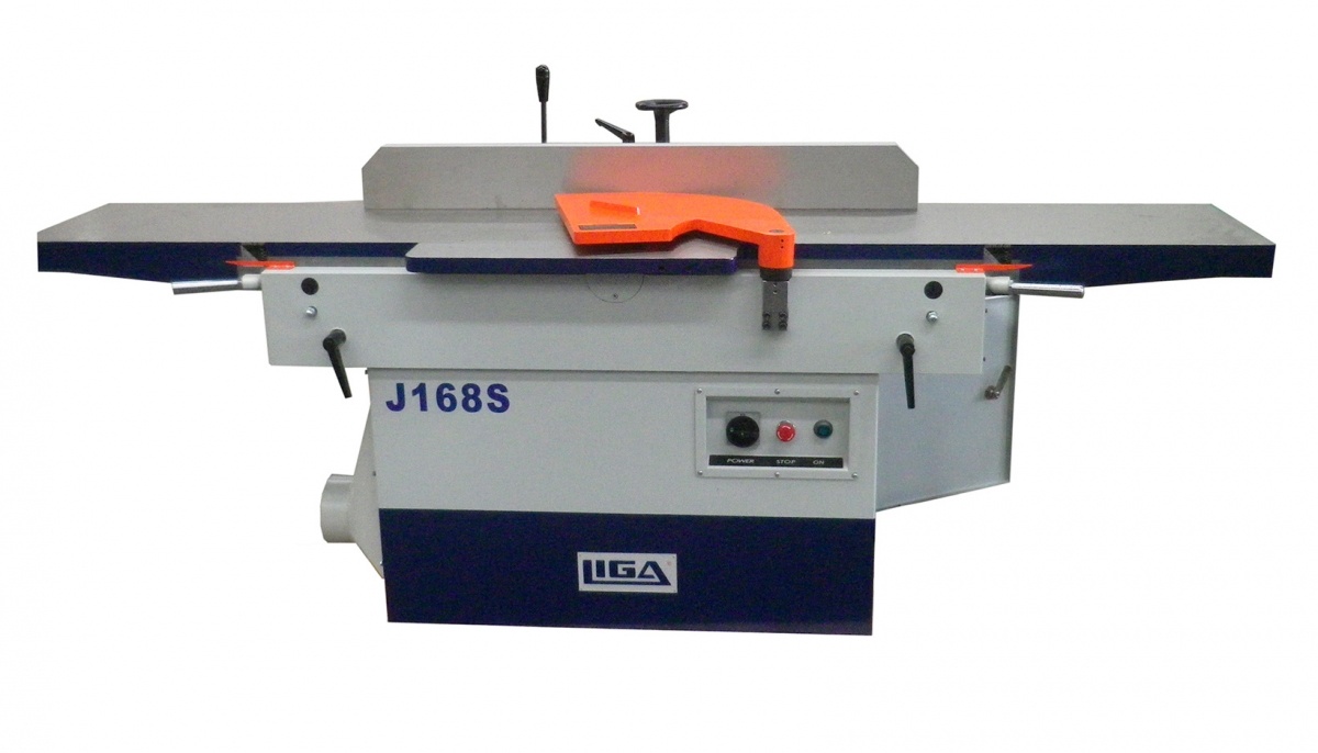

Назначение
Фуговальные станки предназначены для строгания заготовок из древесины и получения прямолинейной плоскости на детали для последующей обработки.
Схема обработки
Конструктивные преимущества
Литые фуговальные столы
Обеспечивают минимальный уровень вибрации.
Спиральный ножевой вал (Кукуруза)
Гарантирует высокое качество получаемой продукции, увеличенный ресурс режущего инструмента и значительно меньший шум в сравнение с классическими прямыми ножами.
Специальная конструкция станка и ножевого вала
Позволяет увеличить толщину снимаемого слоя до 19мм.
Литой базирующий упор
С функцией наклона обеспечивает надежное позиционирование заготовки во время обработки.
Защитный кожух
Гарантирует безопасную работу оператора.
Патрубок для подключения аспирации
Позволяет эффективно удалять стружку из зоны резания.
Комплект ЗИП
Для ввода станка в эксплуатацию и его обслуживания.
Технические характеристики фуговального станка LIGA J168S
Длина рабочих столов, мм 2438
Ширина рабочих столов, мм 406
Наибольшая ширина заготовки, мм 406
Максимальная толщина снимаемого слоя, мм 19
Размер базирующего упора, мм 1194х140
Наклон базирующего упора, ° 90,45
Частота вращения ножевого вала, об/мин 5000
Установленная мощность, кВт 5,5
Габариты LxWxH, мм 2464x1016x940
Масса, кг 450
