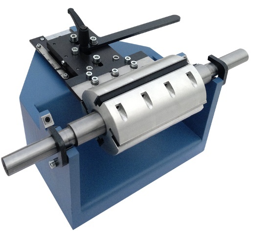

Устройство для выставления ножей УВН-300 (Аналог Weinig, Wadkin, A99)
Рекомендуем предложения
Стенд позволяет быстро с высокой точностью выставлять ножи в ножевых барабанах после их смены или заточки.
Устройство для выставления ножей представляет собой массивную жесткую станину, на которой установлены оправка и подвижный упор. Ножевой барабан закрепляется на оправке, и выставление ножей производится перемещением подвижного упора в крайнее переднее положение, до неподвижной плиты, предварительно установленной по шкале на необходимый размер.
Приспособление
позволяет наиболее точно устанавливать ножи в корпусах инструментов и
получать идеальное качество поверхностей заготовок при работе станков на
больших скоростях подачи.
| Технические характеристики устройства для выставления ножей УВН-300 | |
| Максимальный наружный диаметр барабана, мм | 300 |
| Минимальный наружный диаметр барабана, мм | 80 |
| Максимальная ширина барабана, мм | 300 |
| Посадочный диаметр барабана, мм | 40; 50; 60 |
| Габариты (Д х Ш х В), мм | 370х560х280 |
| Масса устройства, кг | 43 |
