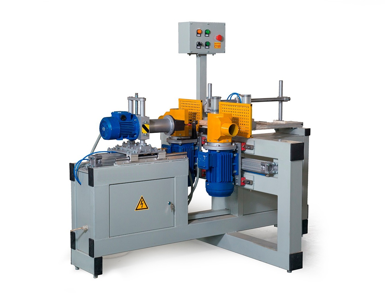

Автоматический присадочно-фрезерный станок царговых элементов двери Z3
Станок предназначен для одновременной автоматической фрезеровки заготовки под шип двумя фрезерными головками (исключая выров материала) и присадки по торцу заготовки под шканты и стяжные винты. Заготовка устанавливается на станок вручную и фиксируется на станине пневмозажимами. Затем происходит последовательная фрезеровка шипа шпиндельными головками. Далее происходит присадка отверстий с торца заготовки под шканты и стяжной винт сверлильно-присадочной головкой. Станок оснащен двумямя фрезерными агрегатами и одним сверлильным узлом, оснащенный трехшпиндельной сверлильной головкой с шагом 32мм.
| Технические характеристики присадочно-фрезерного станка царговых элементов двери Z3 | |||
| Фрезерная группа | |||
| Двигатель пилы (с электротормозом) | кВт | 2х2,2 | |
| Обороты пилы | об/мин | 3000 | |
| Диаметр фрезы | мм | 125 | |
| Диаметр вала пилы | мм | 32 | |
| Сверлильно-присадочная группа | |||
| Количество сверлильных групп | шт | 1 | |
| Количество шпинделей в группе с шагом 32мм | 3 шт | ||
| Диаметр хвостовика инструмента | мм | 10 | |
| Мах. глубина сверления | мм | 80 | |
| Ход цилиндра | мм | 100 | |
| Напряжение | вольт | 380 | |
| Подвод воздуха (обязателен) | Bar | До 8 | |
| Габариты ШхДхВ | мм | 1700х1200х900 | |
| Вес | кг | 500 | |
