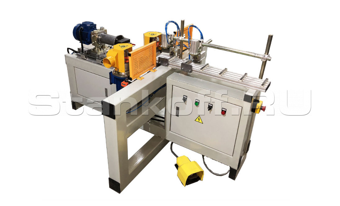

Автоматический присадочно-фрезерный станок царговых элементов двери Z3 — предназначен для одновременной автоматической фрезеровки заготовки под шип двумя фрезерными головками (исключая выров материала) и присадки по торцу заготовки под шканты и стяжные винты.Заготовка устанавливается на станок вручную и фиксируется на станине пневмозажимами. Затем происходит последовательная фрезеровка шипа шпиндельными головками. Далее происходит присадка отверстий с торца заготовки под шканты и стяжной винт сверлильно — присадочной головкой.
Станок оснащен двумя фрезерными агрегатами и одним сверлильным узлом, оснащенный трехшпиндельной сверлильной головкой с шагом 32мм.
