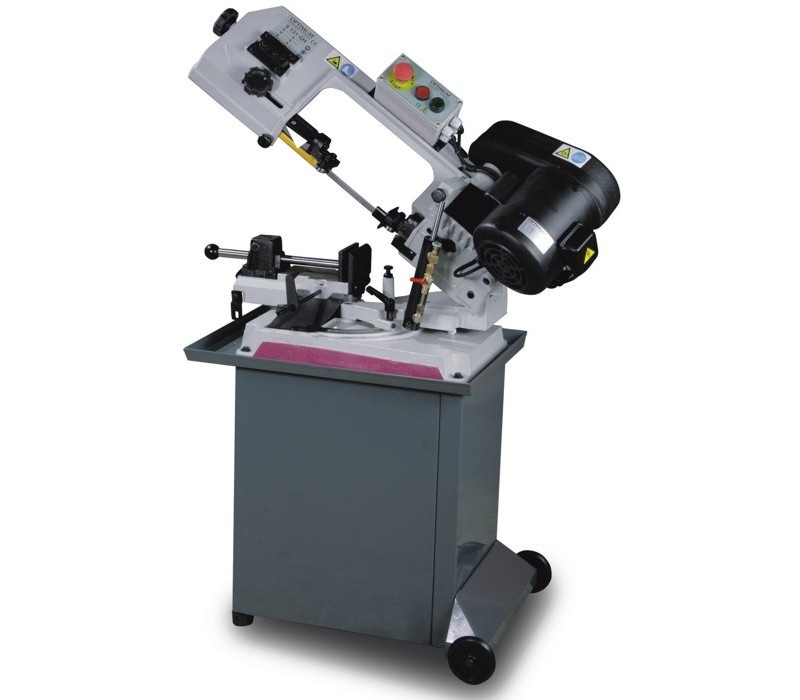

Ленточнопильный станок Opti S131GH
  • Ленточная пила для распила небольшого проката и профиля.
  • Жесткие литые рама и основание.
  • Автоматический рабочий ход посредством гидроцилиндра с бесступенчатым регулированием.
  • Три скорости резания.
  • Автоматический конечный выключатель.
  • Три роликовые опоры пильного полотна.
  • Поворотная от -45° до +60° пильная рама.
  • Тихая работа.
  • Быстрозажимные тиски.
  • Подставка в комплекте поставки.

Макс. диаметр реза круглой заготовки, 90° 130 мм
Макс. размер реза прямоугольной заготовки, 90°
128 х 150 мм
Макс. диаметр реза круглой заготовки, 45°
90 мм
Макс. размер реза прямоугольной заготовки, 45°
85 х 70 мм
Макс. диаметр реза круглой заготовки, 60°
45 мм
Макс. размер реза прямоугольной заготовки, 60°
56 х 65 мм
Размер пильного полотна
1638 x 13 x 0,65 мм
Скорость резания 22 / 31 / 55 м/мин
Мощность
0,55 кВт
Напряжение питания
220 В
Габаритные размеры станка
1085 x 505 x 1300 мм
Масса станка
81 кг
