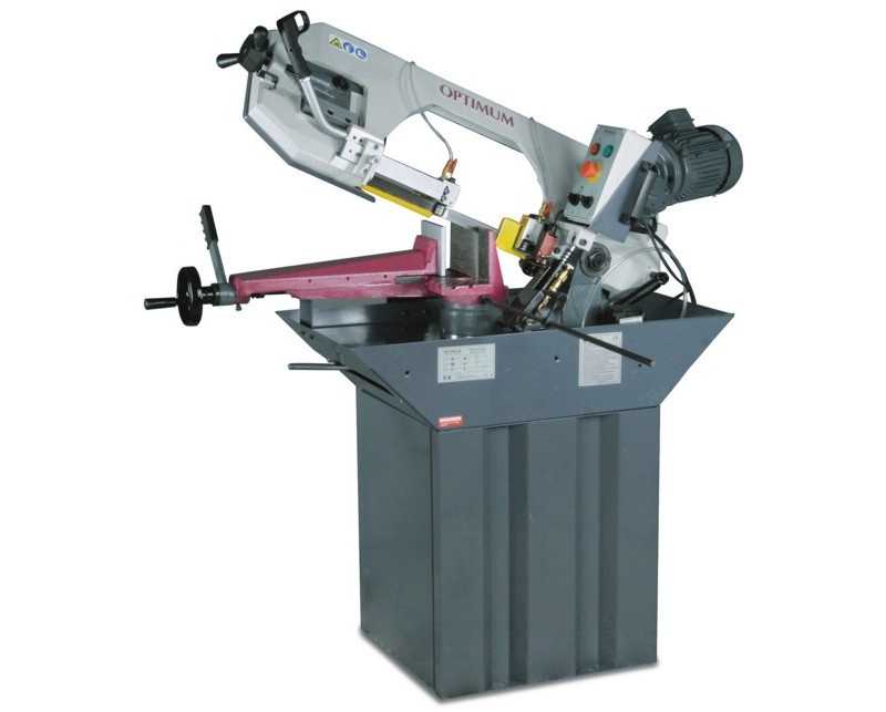

Ленточнопильный станок Opti S275NV
  • Надежный ленточнопильный станок с поворотной рамой.
  • Поворотная на угол до 60° пильная рама.
  • Высокая точность резания, отсутствие вибраций.
  • Литая рама повышенной жесткости.
  • Автоматический рабочий ход посредством гидроцилиндра.
  • Бесступенчатое регулирование рабочего хода гидроцилиндром противодавления.
  • Пять роликовых опор пильного полотна.

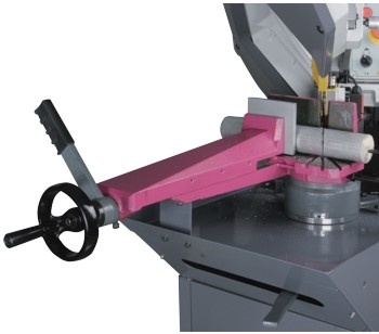

  • Простое и удобное закрепление заготовки в быстрозажимных тисках.
  • Автоматический конечный выключатель.

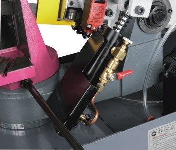

  • Подача СОЖ в зону резания.
  • Двухступенчатый электродвигатель.
  • Удобная и эргономичная панель управления.
  • Бесшумная работа.
