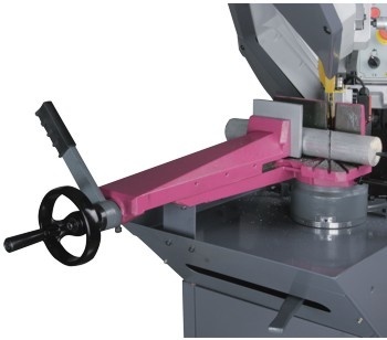

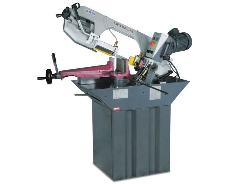

Ленточнопильный станок Opti S275N
  • Надежный ленточнопильный станок с поворотной рамой.
  • Поворотная на угол до 60° пильная рама.
  • Высокая точность резания, отсутствие вибраций.
  • Литая рама повышенной жесткости.
  • Автоматический рабочий ход посредством гидроцилиндра.
  • Бесступенчатое регулирование рабочего хода гидроцилиндром противодавления.
  • Пять роликовых опор пильного полотна.
  • Простое и удобное закрепление заготовки в быстрозажимных тисках.
  • Автоматический конечный выключатель.

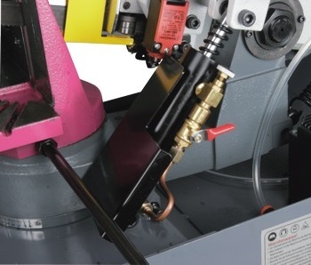

  • Подача СОЖ в зону резания.
  • Двухступенчатый электродвигатель.
  • Удобная и эргономичная панель управления.
  • Бесшумная работа.

Станочные данные
Макс. диаметр реза круглой заготовки, 90° 225 мм
Макс. размер реза прямоугольной заготовки, 90°
245 х 180 мм
Макс. диаметр реза круглой заготовки, 45°
160 мм
Макс. размер реза прямоугольной заготовки, 45°
160 х 160 мм
Макс. диаметр реза круглой заготовки, 60°
100 мм
Макс. размер реза прямоугольной заготовки, 60°
100 х 100 мм
Размер пильного полотна
2480 x 27 x 0,9 мм
Скорость резания 45 / 90 м/мин
Электропитание
Двигатель
1,1 кВт / 380 В
Система подачи СОЖ 40 Вт
Габаритные размеры
Длина с зажатыми тисками
1360 мм
Длина с разжатыми тисками
1630 мм
Ширина без упора для заготовки
510 мм
Ширина с упором для заготовки 1140 мм
Высота в крайнем нижнем положении 1420 мм
Высота в крайнем верхнем положении 1690 мм
Масса станка
185 кг
