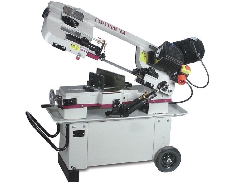

Ленточнопильный станок Opti S181G
  • Жесткая литая рама.
  • Подача СОЖ в зону резания.
  • Три скорости резания.
  • Автоматический рабочий ход посредством гидроцилиндра с бесступенчатым регулированием.
  • Автоматический конечный выключатель.
  • Три роликовые опоры пильного полотна.
  • Поворотные 0-45° быстрозажимные тиски в комплекте.
  • Надежный и безопасный выключатель, соответствующий IP 54.
  • Бесшумная работа.
  • Колеса и эргономичная ручка для легкого перемещения.

Макс. диаметр реза круглой заготовки, 90° 180 мм
Макс. размер реза прямоугольной заготовки, 90°
180 х 240 / 65 x 300 мм
Макс. диаметр реза круглой заготовки, 45°
110 мм
Макс. размер реза прямоугольной заготовки, 45°
170 х 110 мм
Размер пильного полотна
2362 x 19 x 0,9 мм
Скорость резания 39 / 66 / 82 м/мин
Мощность 0,75 кВт
Габаритные размеры станка 1270 x 450 x 1100 мм
Масса станка 130 кг
