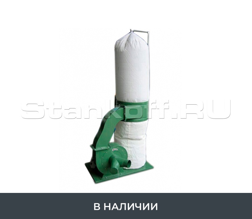

Предназначены для удаления стружки и пыли, образованной при обработке изделий из древесины и древесных материалов, пластиковых и алюминиевых изделий на станках различного назначения.
Агрегат легко перемещается при помощи колес на опорной поверхности и может и может быть использован для уборки помещений и удаления пыли и отходов производства с поверхности оборудования.
Область применения - небольшие предприятия и цеха, а также мастерские по производству столярно-строительных изделий, погонажных изделий, клееной продукции, фанеры, производству мебели и другие деревообрабатывающие производства, где монтаж стационарных установок нецелесообразен или технически невозможен из-за условий эксплуатации.
| Диаметр присоединительных патрубков, мм | 100 | |
| Количество входов, шт. | 2 | |
| Количество мешков-накопителей, шт. | 1 | |
| Емкость мешков-накопителей, м3 | 0,2 | |
| Производительность, м3/ч | 2200 | |
| Степень очистки воздуха, % | 99,5 | |
| Габаритные размеры, мм: | ||
| длина | 930 | |
| ширина | 540 | |
| высота | 540 | |
| Габаритные размеры в упаковке, мм: | ||
| длина | 1000 | |
| ширина | 560 | |
| высота | 530 | |
| Установленная мощность, кВт | 2,2 | |
| Масса, кг | 52 |
