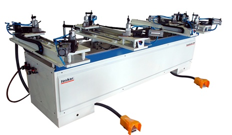

Пневматический угловой сборочный пресс Woodmaster CP4 DSP
Пневматический угловой сборочный пресс WM CP4: разработан для серийного выполнения сборочных работ под углом 45° для деревянного материала после открытия отверстий под нагели в объеме одной операции.
Отличительные особенности
  • Максимальное время сборочных работ для деревянного материала в мин-макс. размере нарезки составляет 10-50 сек. (пропорционально процессу высыхания выбранного клея).
  • Зажимные группы имеют пневматическую приводную систему.
  • WM CP4 имеет четыре (4) зажимные группы.
  • WM CP4 оснащен пневматической системой верхнего зажатия и фиксации.
  • Один из столов зажимной группы стационарный, другой подвижный.
  • Одна из зажимных групп стационарная, три другие подвижные.
  • Обеспечивает возможность выполнения простой и безошибочной регулировки размера детали посредством линейки для точного измерения.
Комплектация
  • Четыре вертикальных пневматических прижима;
  • Четыре горизонтальных пневматических прижима;
  • Ручное позиционирование левого суппорта;
  • Управление осуществляется педалью.
Производство под заказ
  • Угловой сборочный пресс CP4, при необходимости, может быть выполнен с обеспечением сборки под углом 45° или 90°.
  • CP4 80 и CP4 DSP прессуют дверцы с максимальной шириной 80 см, а CP4 100 – 100 см.
  • CP4 DSP оснащен двойной прессовочной станцией, и при необходимости, одна из станций может быть выполнена для сборки под углом 45°, а другая 90°.
Техническая характеристика Woodmaster CP4 DSP
Минимальный размер собираемых рамок, мм
140 х 140
Максимальный размер собираемых рамок, мм
2 х 800 х 1200
Максимальная толщина собираемых рамок, мм
30
Рабочее давление, бар
6 — 7
Габариты станка, мм
2500 х 850 х 1250
Вес, кг 480
