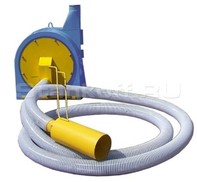

Дробилка предназначена для дробления зерновых, бобовых и других культур при
влажности не более 18 %.
Напряжением 380В, частотой 50Гц.
В комплекте: электрооборудование, заборник зерна, шланги, металло-камнеуловитель
Принцип действия дробилки
Материал предназначенный для дробления поглощается инжектором из бункера
или прицепа и направляется гибким всасывающим шлангом в сепаратор
откуда попадает в камеру дробления. В камере зерно подвергается
дроблению под действием молотков. Измельченный материал после перехода
через сито выбрасывается действием ротора и вентилятора в выпускной
патрубок и дальше гибким напорным шлангом транспортируется в бункер
хранения или кормосмеситель.
Особенности дробилки
- простая конструкция, легкое и безопасное обслуживание
- большая производительность и стойкость
- возможность получения помола в широком диапазоне грануляции (заменяемые сита)
- высокое качество кормосмеси
- возможность пневматического транспортирования
- всасывание до 10м
- нагнетание до 5м - в широком масштабе возможность формирования по технологической линии
кормоприготовления
