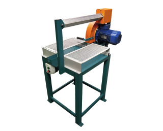

Станок торцовочный ЦТ-400

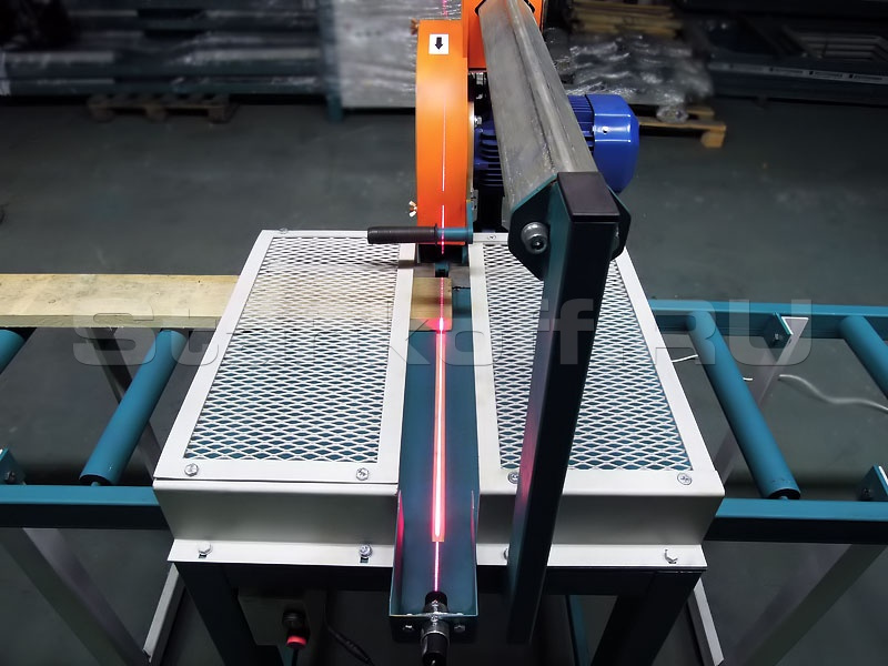

Cтанок торцовочный ЦТ-400 предназначен для торцовки досок, бруса, горбыльной доски, щитов из древесины хвойных и лиственных пород. Защитные ограждения обеспечивают максимальную безопасность при работе с ним.
Одной из особенностей торцовочного станка является легкий ход пильной каретки.

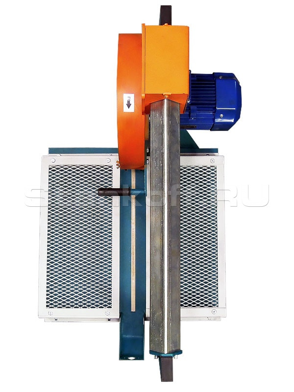

Станок имеет защитный кожух пилы, два защитных ограждения в зоне резания и патрубок для подсоединения стружкоотсоса.
Особенности торцовочного станка
  • Легкий ход пильной каретки станка
  • Защитные ограждения пильного узла
  • Максимальная безопасность при работе на станке
  • Удобный пульт управления
  • Патрубок для подсоединения к эксгаустерной установке (стружкоотсосу)
  • Надежность и простота эксплуатации и обслуживания
ВНИМАНИЕ! Пильный диск и лазерный указатель пропила в комплектацию станка не входят. Выбор дисковой пилы зависит от обрабатываемого материала.
Размеры обрабатываемого материала:
- MAX ширина до 500 мм.
- MAX толщина до 100 мм.
Диаметр дисковой пилы 400 мм.
Установленная мощность 3 кВт.
Скорость резания 60 м/сек.
Габариты 1150х1320х710 мм.
Средняя масса станка 150 кг.
