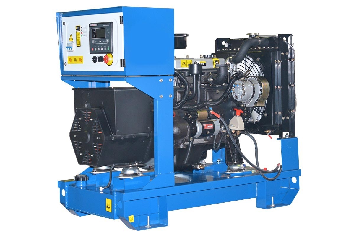

Трехфазный дизельный генератор TTd 33TS серийно производится на мощностях современного производственного комплекса, крайне простой в эксплуатации, разработан для применения как в качестве резервных, так и основных источников электричества, номинальной мощностью 24 кВт (30 кВА) и максимальной мощностью 26,4 кВт (33 кВА).
В качестве базового исполнения, дизель генератор оснащается контроллерами управления ДГУ производства Smartgen HGM-6120, основные параметры: вывод на экран значений всех ключевых параметров функционирования ДГУ; водонепроницаемая лицевая панель; защита паролем от несанкционированного изменения настроек; мультиязычный интерфейс, включая русский. По желанию заказчика ДГУ этой серии могут оснащаться контроллерами производства SmartGen, ComAp, DeepSea и других производителей.

| Техническая характеристика дизельной электростанции ДЭС ТСС АД-24С-Т400-1РМ11 | ||
| Мощность номинальная, кВт | 24 | |
| Мощность номинальная, кВА | 30 | |
| Мощность максимальная, кВт | 26,4 | |
| Мощность максимальная, кВА | 33 | |
| Коэффициент мощности | 0,8 | |
| Напряжение (В) | 400/230 | |
| Количество фаз | 3 | |
| Частота, Гц | 50 | |
| Номинальный ток (А) | 43,2 | |
| Объём топливного бака (л) | 74 | |
| Расход топлива при 50% мощности л/ч | 3.4 | |
| Расход топлива при 75% мощности л/ч | 5 | |
| Расход топлива при 100% мощности л/ч | 6.9 | |
| Автономная работа на 75% нагрузки без дозаправ (ч) | 14.8 | |
| Степень автоматизации | 1 (ручной запуск) | |
| Система аварийной остановки | да | |
| Датчик уровня топлива | да | |
| Отключатель АКБ | да | |
| Исполнение | Открытое | |
| Уровень шума (dB/7м) | 85 | |
| Глушитель | промышленный | |
| Габариты радиатора (раст. от пола, В, Ш, мм) | 490, 530х470 | |
| Габаритные размеры (Д;Ш;В; мм) | 1550x610x1100 | |
| Масса, кг | 606 | |
| Гарантия, срок (мес) | 12 | |
| Производитель двигателя | TSS Diesel | |
| Комплектация | глушитель, топливный бак, АКБ, ЩУ с цифровой панелью, станция запр. маслом и ОЖ | |
| Высота рамы (мм) | 200 | |
