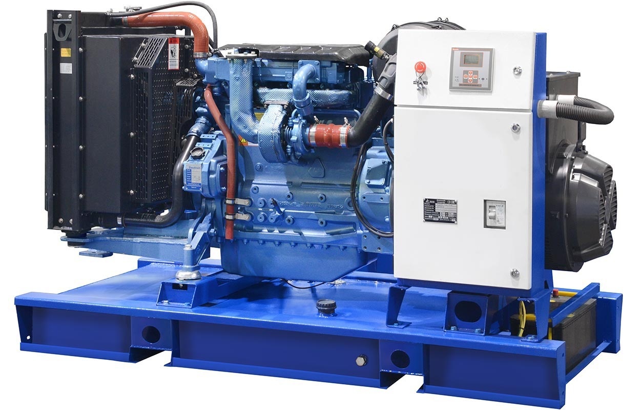

Дизельная электростанция ДЭС ТСС АД-80С-Т400-1РМ9 80 кВт
Дизельный генератор Baudouin мощностью 80 кВт серийно производится на мощностях современного производственного комплекса, надежный и долговечный в эксплуатации, разработан для построения систем основного электроснабжения, номинальной мощностью 80 кВт (100 кВА) и максимальной мощностью 88 кВт (110 кВА). Дизельный генератор TBd 110TS также можно рекомендовать к установке в качестве резервного дизельного генератора на объекты, где недопустимы перебои в энергоснабжении.
Достоинства
  • Надежность работы и долговечность эксплуатации вследствие применения высококачественных и высокотехнологичных комплектующих и агрегатов.
  • Возможность применения как в качестве основного, так и в качестве резервного источника электроснабжения.
  • Производятся на основе конструкций судовых двигателей.
  • Увеличенный ресурс работы двигателей.
  • Эффективный запуск в холодное время года.
  • Низкий расход топлива и моторного масла.
  • Неприхотливость к качеству российского дизельного топлива.
  • Низкий уровень шума и вибраций.
  • Увеличенная периодичность технического обслуживания, в т.ч. замены фильтров и масла
  • Низкая стоимость расходных материалов.
  • Высококачественные генераторы переменного тока.
  • Современные многофункциональные контроллеры управления ДГУ - Lovato, с многоязычным меню, в т.ч. и на русском языке.
  • Удобный и интуитивно понятный интерфейс управления работой ДГУ.
  • Прочная стальная рама оригинальной конструкции с интегрированным топливным баком.
  • Проведение тестирования каждой ДГУ под нагрузкой перед отправкой заказчику продолжительностью не менее 2-х часов.
  • Соответствие современным требованиям в области содержания вредных веществ в отработавших газах.
  • Соответствие российским и международным стандартам.
  • Увеличенная гарантия сроком до 3 лет, либо 2000 моточасов наработки, в зависимости от того, что наступит раньше.
Особенности двигателя
  • производитель - французская компания Moteurs Baudouin;
  • максимальная мощность 108 кВт;
  • 4 цилиндра, рядное расположение цилиндров;
  • система впуска воздуха с турбонаддувом и интеркулером;
  • 4,5 литра - рабочий объём двигателя;
  • механический регулятор оборотов;
  • рекомендуемый тип моторного масла SAE 15W40/10W30;
  • конструкция двигателя обеспечивает минимальный уровень шума;
  • 2000 моточасов стендовых испытаний;
  • увеличенные масляные каналы;
  • оптимизированный процесс сгорания топлива и улучшенная смазка рабочих деталей двигателя;
  • стандартный интервал замены масла 500 моточасов;
  • наработка до капитального ремонта 13000 моточасов.
Техническая характеристика двигателя
Модель Baudouin 4M11G110/5e2
Мощность номинальная, кВт 98
Мощность максимальная, кВт 108
Количество цилиндров 4
Расположение цилиндров рядное
Тактность двигателя 4
Рабочий объём двигателя (л) 4,5
Система охлаждения жидкостное
Система впуска воздуха с турбонаддувом и интеркулером
Тип воздушного фильтра фильтроэлемент
Частота вращения коленвала (об/мин) 1500
Диаметр цилиндра (мм) 105
Ход поршня (мм) 130
Степень сжатия в цилиндрах 18:1
Регулятор оборотов электронный
Напряжение бортового электрооборудования, (В) 24
Пусковое устройство (стартер) электростартер 24В
Удельный расход топлива (г/кВт*ч) 199.2
Тип топливного фильтра одноразовый фильтр
Рекомендуемый тип масла SAE 15W40/10W30
Тип масляного фильтра одноразовый фильтр
Удельный расход масла (г/кВт*ч) 0.2
Ёмкость масляной системы (л) 10
Вентилятор, Ø (мм), тип осевой
Вид топлива Дизельное
Масса, кг 580
Габаритные размеры (Д;Ш;В; мм) 1020x552x1015
Гарантия, срок (мес) 12
SAE (маховик / картер маховика) 3/11,5
Синхронный генератор TSS-SA-80
  • синхронный генератор, произведен по американской технологии Stamford;
  • постоянная мощность 80 кВт;
  • система возбуждения SHUNT - самовозбуждение;
  • КПД 94%;
  • класс изоляции/степень защиты H/IP23.
Система управления дизельным генератором
Контроллер Lovato RGK600
Контроллер RGK600 был разработан с учетом всех последних достижений науки и техники для применения на генераторных установках с функцией контроля напряжения в сети электроснабжения. Устройство имеет компактные размеры и совмещает в себе современный дизайн с удобством монтажа, а графический ЖК-дисплей делает интерфейс пользователя удобным и интуитивно понятным.
Техническая характеристика дизельной электростанции ДЭС ТСС АД-80С-Т400-1РМ9
Мощность номинальная, кВт 80
Мощность номинальная, кВА 100
Мощность максимальная, кВт 88
Мощность максимальная, кВА 110
Коэффициент мощности 0,8
Напряжение (В) 400/230
Количество фаз 3
Частота, Гц 50
Номинальный ток (А) 144
Объём системы охлаждения (л) 21.8
Объём топливного бака (л) 150
Топливный сепаратор да
Расход топлива при 50% мощности л/ч 11.9
Расход топлива при 75% мощности л/ч 17.4
Расход топлива при 100% мощности л/ч 23.3
Автономная работа на 75% нагрузки без дозаправ (ч) 8.6
Степень автоматизации 1 (ручной запуск)
Система аварийной остановки да
Датчик уровня топлива да
Отключатель АКБ да
Установленный аккумулятор Ah/V 6СТ-132
Исполнение Открытое
Глушитель промышленный
Габариты радиатора (раст. от пола, В, Ш, мм) 550, 655х800
Габаритные размеры (Д;Ш;В; мм) 2197x1050x1349
Масса, кг 1131
Ресурс работы до кап. ремонта (ч) 12000
Гарантия, срок (мес) 36
Производитель двигателя Baudouin
Комплектация глушитель, топливный бак, АКБ, ЩУ с цифровой панелью, станция запр. маслом и ОЖ
Высота рамы (мм) 250
Напряжение бортового электрооборудования, (В) 12
