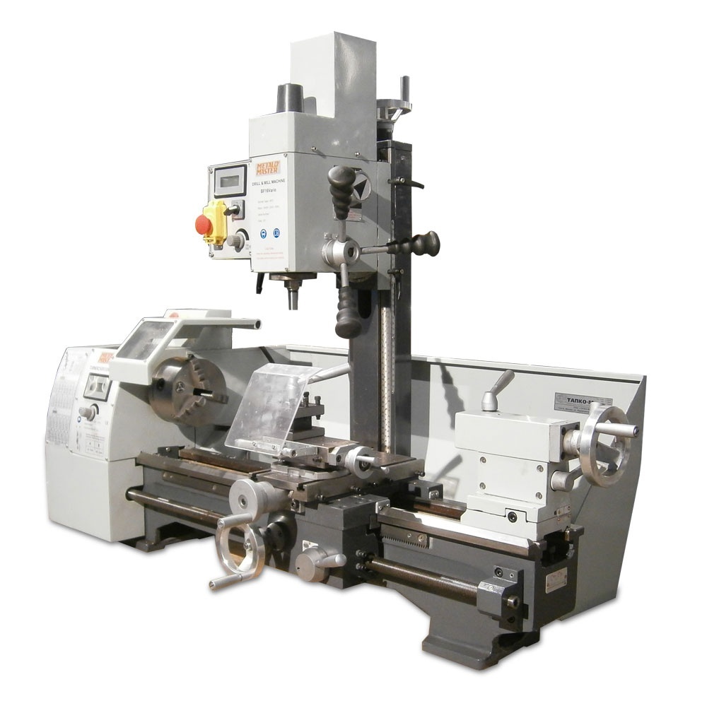

Токарно-фрезерный станок Metal Master MML 250x500 MV
Главное преимущество токарного станка: наличие металлических шестерней обладающих высоким ресурсом и повышенной износостойкостью, а наличие клиновидного ремня позволит избежать повреждения двигателя при превышении нагрузки на шпиндель. Массивная задняя бабка с основанием 120 мм, с технологией быстрого зажима. Направляющие станка прошли процедуру шабрения, что значительно повышает точность обработки на станке.
Особенности
  • Комбинированный станок используется для токарной, фрезерной и сверлильной обработки заготовок
  • Бесступенчатое электронное управление числом оборотов шпинделя
  • Индикация количества оборотов шпинделя
  • Жесткая станина из серого чугуна со шлифованными направляющими
  • Высокоточный закаленный шпиндель
  • Биение шпинделя менее 0,009мм
  • Правое и левое вращение
  • Высокая грузоподъемность подшипников
  • Закрытый привод подачи с удобным переключением не требует тщательного технического обслуживания
  • Продольная и поперечная подачи имеют рычажное управление на опоре, передняя бабка изменяет направление подачи
  • Управление рычагом поперечной и продольной подачей находится на опоре, а направление подачи переключается на передней бабке
  • Ременная двухступенчатая передача с равномерностью хода и невысоким уровнем шума, большой диапазон частот вращения и желаемый крутящий момент
  • Возможность нарезания метрической и дюймовой резьбы
  • Большой диапазон резьбы благодаря сменным шестерням
  • Поперечное смещение бабки предназначено для обработки длинных конусов
  • Поворот верхней каретки опоры используется для получения коротких конусов
  • Жесткая конструкция сверлильно-фрезерной части с вертикальной колонной и направляющими «ласточкин хвост» с регулировкой
  • Фрезерная головка поворотная в двух направлениях
  • Патрон с кожухом и конечным выключателем
  • Аварийная остановка с кнопкой
  • Защитный экран в зоне работы.
Усиленный суппорт станка шириной 125 мм
Вылет пиноли задней бабки до 60 мм
В базовой версии уже поставляется высокоточный трехкулачковый патрон 125 мм ( в комплекте идут обратные кулачки)
Идеальная точность обработки детали
Закаленная станина шириной 134 мм
