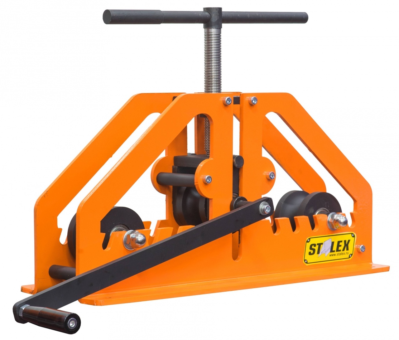

Ручной трубогиб Stalex TR-60 – универсальный станок начального уровня, подходящий для работы в небольшой мастерской, гараже, на стройке или даче.
Поставляется в комплекте с роликами для круглых труб диаметра 15–38 (толщина стенки до 1,5 мм).
Для изгибания профильных труб и полосы на ребре необходимы дополнительные оправки, которые в комплект поставки не входят.
Минимальный радиус гибки 500 мм.
Возможно дополнительно укомплектовать универсальными роликами для прямоугольных труб в диапазоне размеров от 15 x 15 до 40 x 40 мм.
Преимущества
  • Легкая и прочная конструкция;
  • Быстросменные вальцы;
  • Большой выбор доп. оснастки.
Особенности конструкции
Конструкция трубогиба позволяет быстро и легко менять расстояние между валами для регулировки радиуса гиба.
Большой выбор доп. оснастки. Возможно дополнительно укомплектовать универсальными роликами для прямоугольных труб в диапазоне размеров от 15 x 15 до 40 x 40 мм.
Технические характеристики профилегиба TR-60
Круглая труба 15-38 мм
Минимальный радиус 500 мм
Толщина стенки до 1,5 мм
Габариты 620х240x380 мм
Вес, кг 33
