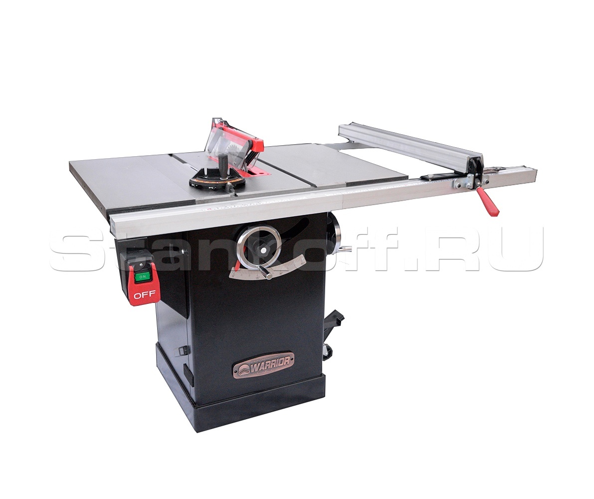

Круглопильный станок Warrior W0705
Пила наклоняется от параллельного упора (левый наклон) при продольном резании со скосом для предотвращения вырыва на внешнем угле углового соединения. Большой чугунный стол с чугунными удлинителями для обеспечения максимальной опоры материала. Подвижный угловой упор для использования в Т-образном пазу с регулируемыми углами на 45° и 90°. Асинхронный двигатель выходной мощностью 1,8 кВт обеспечивает обработку труднообрабатываемых заготовок. Корпусная конструкция.

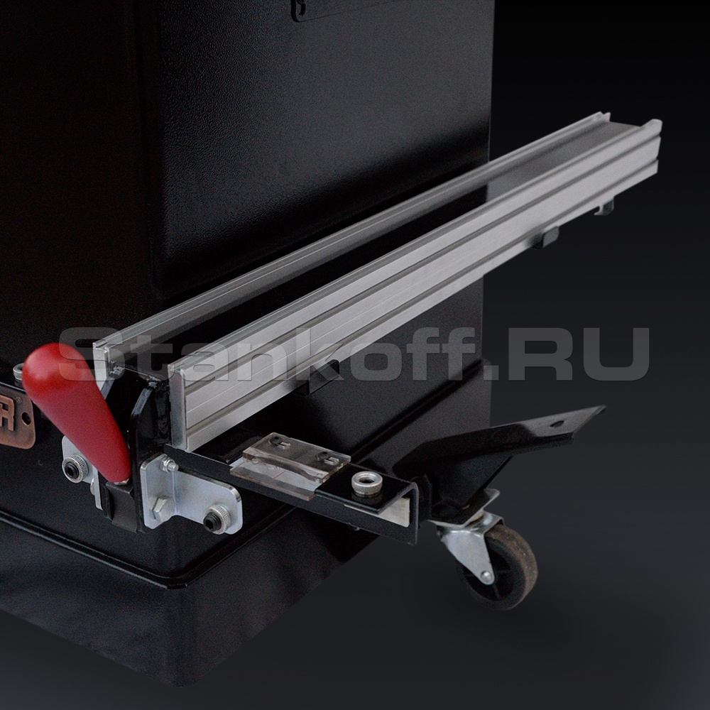

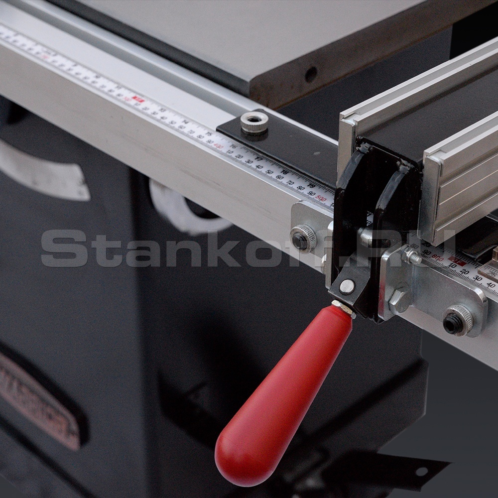

  • Профессиональный параллельный упор с алюминиевыми накладками

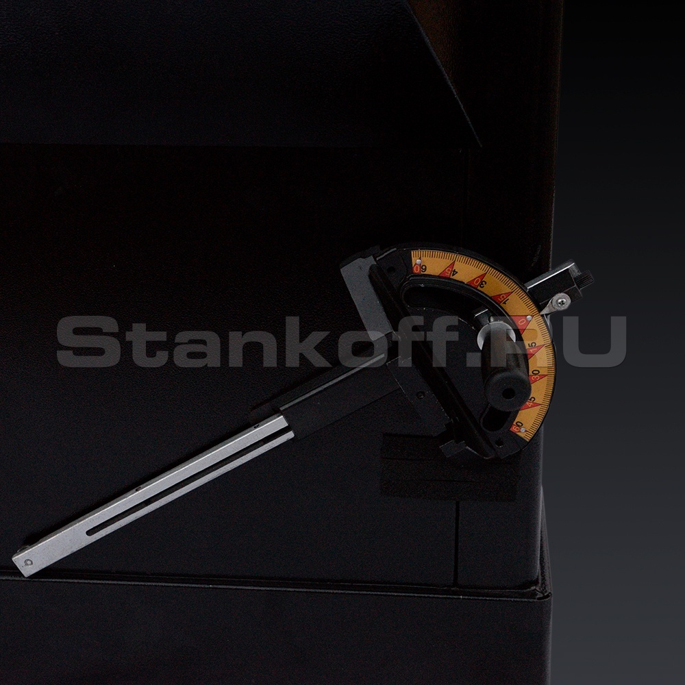

  • Угловой упор (транспортир)

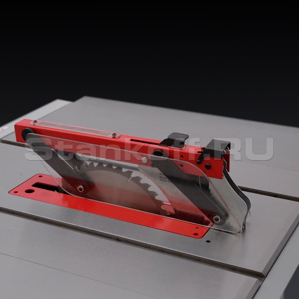

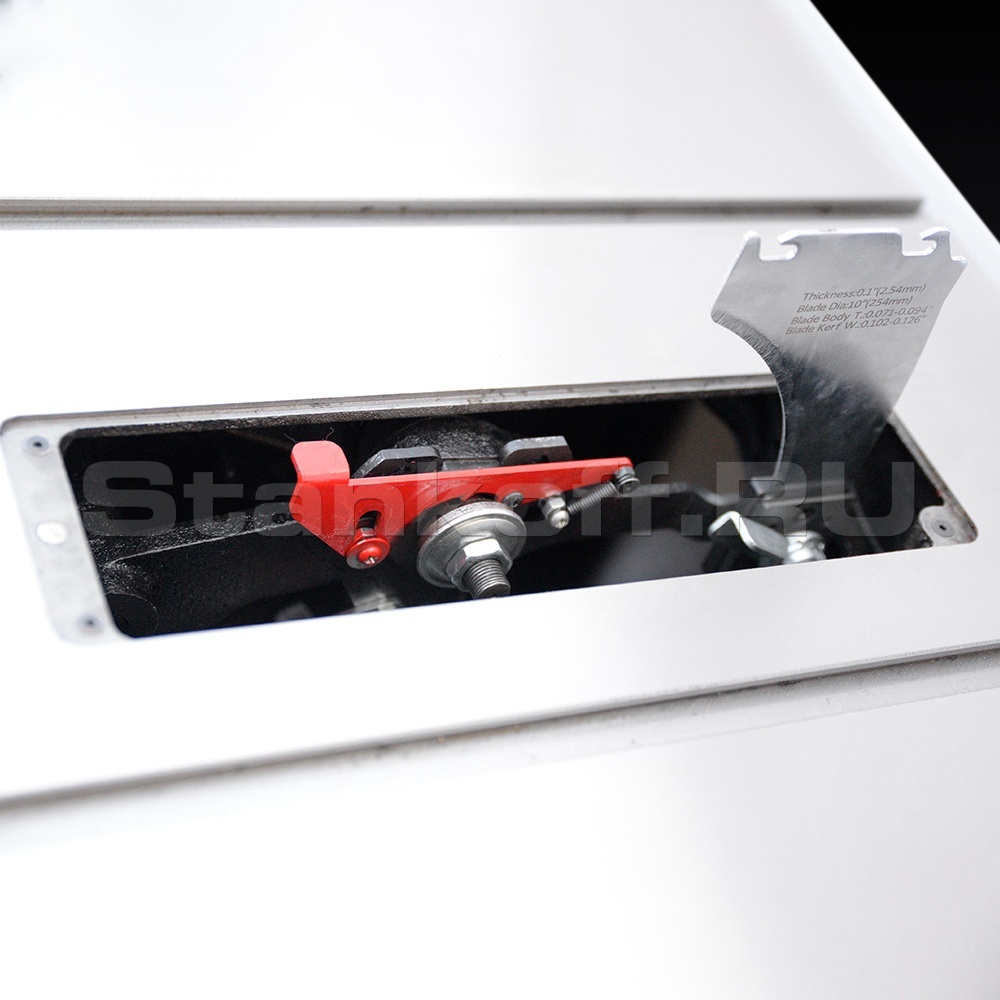

  • Защита пильного диска с расклинивающим ножом и защитой от отбрасывания заготовок

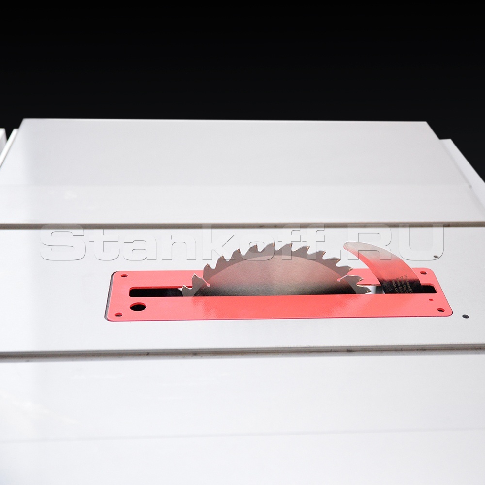

  • Расклинивающий нож для глухих пропилов
