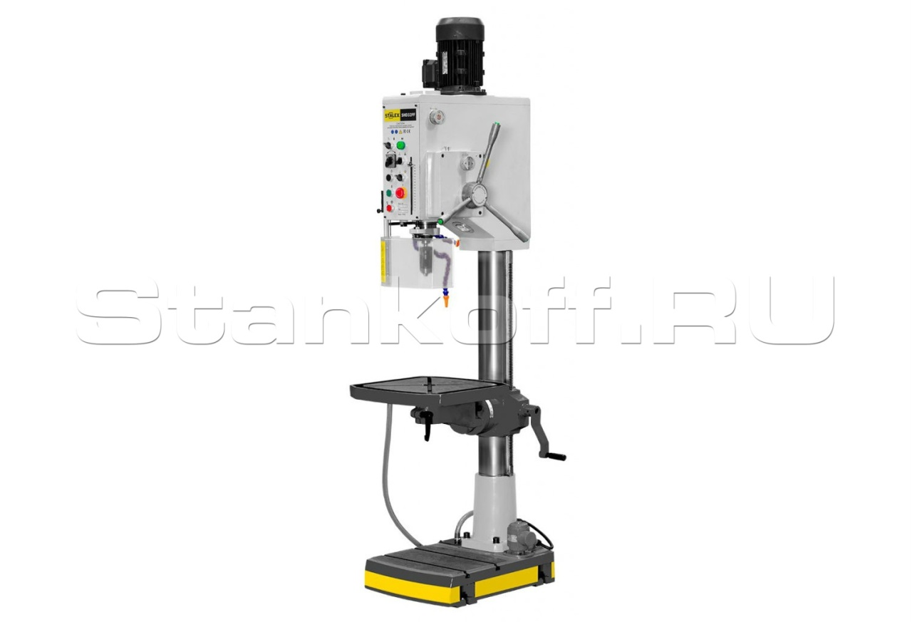

Станок предназначен для выполнения операций сверления, зенкования, а также нарезания внутренних резьб, и т.д. механическая коробка скоростей шпиндельной бабки, а также наличие 2-х скоростного мощного привода с реверсивным вращением, позволяет оптимально подобрать скорость и направление вращения шпинделя. Станки оснащены системой подачи СОЖ в зону резания.
Особенности
  • Массивная конструкция из серого чугуна исключает вибрацию
  • Большая толстостенная вертикальная стойка
  • Мощный 2-х скоростной двигатель, рассчитанный на продолжительную работу
  • Автоматическая подача пиноли шпинделя
  • Правое и левое вращение шпинделя
  • Функция резьбонарезания
  • Электрокомпоненты Siemens
  • Встроенная система подвода СОЖ
Макс. диаметр сверления, мм
35
Макс. диаметр резьбонарезания М22
Частота вращения шпинделя, (12 диапазонов), об/мин
75-3200
Конус шпинделя МТ-4
Ход пиноли шпинделя, мм
160
Автоматическая подача пиноли, мм/об
0,06/0,12/0,18
Тип включения автоподачи электромагнитный
Расстояние шпиндель-стойка, мм
300
Расстояние шпиндель-стол, мм
720
Расстояние шпиндель-основание, мм
1200
Диаметр колонны, мм
Ø125
Перемещение стола, мм
720
Наклон ±45˚ (стол)
Размер стола, мм
460х460
Размер основания, мм
620х540
Т-образный паз 2, стол / основание, мм
14 / 14
Насос подвода СОЖ, кВт
0,4
Входная мощность, кВт
1,5
Выходная мощность, кВт
1,1
Габаритные размеры упаковки(ДхШхВ), мм
540х750х2200
Масса, кг
350/400
