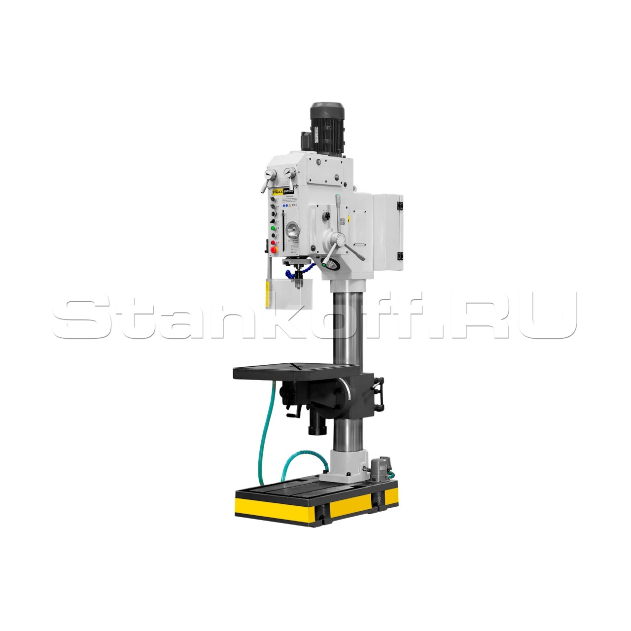

Сверлильный редукторный станок SHD-50PF Pro
Станок предназначен для выполнения операций сверления, зенкования, а также нарезания внутренних резьб, и т.д. механическая коробка скоростей шпиндельной бабки, а также наличие 2-х скоростного мощного привода с реверсивным вращением, позволяет оптимально подобрать скорость и направление вращения шпинделя. Станки оснащены системой подачи СОЖ в зону резания.
Особенности
  • Массивная конструкция из серого чугуна исключает вибрацию
  • Мощный 2-х скоростной двигатель, рассчитанный на продолжительную работу
  • Рабочий стол движется вверх/вниз при помощи электродвигателя
  • Автоматическая подача пиноли шпинделя
  • Правое и левое вращение шпинделя
  • Функция резьбонарезания
  • Электрокомпоненты Siemens
  • Встроенная система подвода СОЖ
  • Изготовлен по стандарту СЕ
Макс. диаметр сверления, мм
50
Макс. диаметр резьбонарезания М33
Частота вращения шпинделя (18), об/мин
55-1450
Конус шпинделя МТ-4
Ход пиноли шпинделя, мм
210
Автоматическая подача пиноли, мм/об
0,1/0,2/0,3/0,4
Тип включения автоподачи электромагнитный
Расстояние шпиндель-колонна, мм
375
Расстояние шпиндель-стол, мм
80-800
Расстояние шпиндель-основание, мм
1325
Диаметр колонны, мм
Ø180
Перемещение стола, мм
720/650(авто)
Наклон, град
±45˚ (стол)
Размер стола, мм
580х580
Размер основания, мм
860х580
Т-образный паз 2, стол / основание, мм
14 / 14
Насос подвода СОЖ, кВт
0,75
Входная мощность, кВт
3,0
Выходная мощность, кВт
2,2
Габаритные размеры упаковки(ДхШхВ), мм
580х1100х2200
Масса нетто/брутто, кг
750/850
