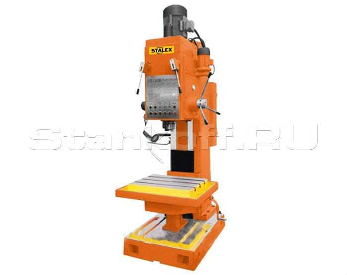

Станок сверлильный VDM-5140
Тяжелый промышленный сверлильный станок с коробчатой колонной предназначен для выполнения операций сверления, развёртки, зенкования, а также нарезания внутренних резьб, цекования и т.д. Станок оснащен системой подачи СОЖ в зону резания. На станке предусмотрена функция автоматического сверления глубоких отверстий со ступенчатой подачей и регулировкой глубины сверления.
Особенности
  • Усиленное основание и конструкция станка предотвращают вибрацию.
  • Функция сверление/резьбонарезание.
  • Автоподача пиноли шпинделя.
  • Правое/левое вращение шпинделя.
  • Ход пиноли шпинделя 250 мм.
  • Мощный двигатель 3 кВт рассчитанный на продолжительную работу.
  • Двигатель подъема/опускания сверлильной головы.
  • Освещение рабочей зоны.
  • Изготовлен по стандарту СЕ.
Техническая характеристика станка сверлильного VDM-5140
Макс. диаметр сверления 40 мм
Макс. диаметр резьбонарезания М36
Макс. допустимый крутящий момент шпинделя, Nm 800
Макс. усилие подачи, N 1600
Частота вращения шпинделя, 12, об/мин 31,5 - 1400
Конус шпинделя МТ-4
Ход пиноли шпинделя, мм 250 мм
Автоматическая подачи пиноли, 6, мм/об 0,056-1,80
Тип включения автоподачи механический
Расстояние шпиндель-колонна,мм 335
Расстояние шпиндель-стол, мм 750
Расстояние шпиндель-основание, мм 1200
Размер стола, мм 550х480
Т-образный паз, 3, мм 16
Насос подвода СОЖ, кВт 0,75
Мощность двигателя, кВт 3,0кВт
Габаритные размеры (ДхШхВ), мм 1090х905х2530
Масса нетто/брутто, кг 1250/1890
