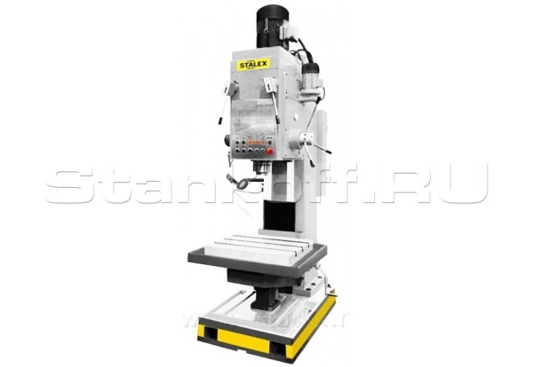

Станок сверлильный тяжелый MGB50
Тяжелый промышленный сверлильный станок с коробчатой колонной предназначен для выполнения операций сверления, развёртки, зенкования, а также нарезания внутренних резьб, цекования и т.д. Станок оснащен системой подачи СОЖ в зону резания. На станке предусмотрена функция автоматического сверления глубоких отверстий со ступенчатой подачей и регулировкой глубины сверления.
Особенности
  • Массивная конструкция из серого чугуна
  • Мощный двигатель, рассчитанный на продолжительную работу
  • Двигатель подъема сверлильной головы
  • Увеличенный ход пиноли шпинделя
  • Автоматическая подача пиноли шпинделя
  • Встроенная система подвода СОЖ
  • Функция резьбонарезания
  • Электро компоненты Schneider Electric
  • Изготовлен по стандарту CE
Макс. диаметр сверления, мм
50 мм
Макс. диаметр резьбонарезания М36
Макс. допустимый крутящий момент шпинделя, Нм
350
Макс. усилие подачи, N
16000
Частота вращения шпинделя (9), об/мин
45-850
Конус шпинделя МТ-5
Ход пиноли шпинделя, мм
250
Ход сверлильной головы, мм
200
Ход стола по оси Z, мм
300
Автоматическая подача пиноли (9), мм/об
0,056-1,80
Тип включения автоподачи механический
Расстояние шпиндель-колонна, мм
335
Расстояние шпиндель-стол, мм
750
Расстояние шпиндель-основание, мм
1200
Размер стола, мм
560х480
Т-образный паз, мм
3x16
Насос подвода СОЖ, кВт
0,25
Мощность двигателя, кВт
4,0
Габаритные размеры (ДхШхВ), мм
1040х905х2530
Масса нетто/брутто, кг
1300/1900
