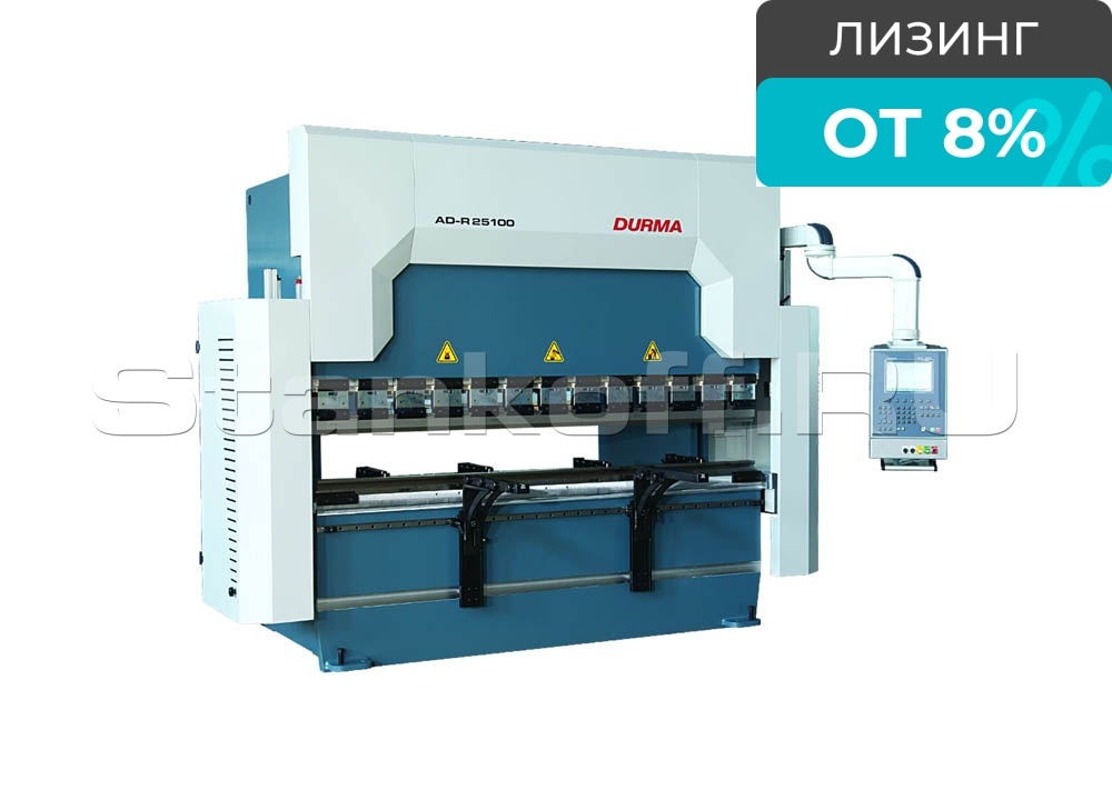

Гидравлический листогибочный пресс AD-R-25100 4 axis
Гидравлический листогибочный пресс AD-R-25100 Durma рассчитан на широкий круг заказчиков, которые хотели бы минимизировать количество управляющих функций. В этом прессе обработка листа ведётся по программе, которая формируется непосредственно оператором, осуществляющим последующий контроль за её отработкой. Основные программируемые операции – скорость подхода, скорость возвращения и рабочий ход. Так, качество готового изделия существенно повышается за счёт устранения деформаций в зоне сгиба, если задать режим перемещения ползуна вверх на малой скорости с последующей остановкой и переходом в состояние ожидания. При работе с нержавеющей сталью и некоторыми другими необычными материалами полезно программировать выдержку снизу или задержку. Для этих целей в стандартный комплект прессов AD-R включается контроллер CNC Easy.
У станка под управлением CNC находятся три оси: X - позиционирование заднего упора, Y1 и Y2 – перемещение ползуна. Процесс программирования контроллера максимально упрощён и ведётся с пульта управления, за счёт чего значительно сокращается время на изготовление детали. Получив исходную информацию о размерах изделия и последовательности технологических операций, CNC самостоятельно вычисляет угол изгиба, исходные и конечные положения ползуна и заднего упора, а также их перемещение по осям.

Рабочие усилие, тонн   100
Рабочая длина, мм (A) 2550
Расстояние между опорами, мм (B) 2200
Скорость по оси Y в ускоренном режиме, мм/сек   180
Рабочая скорость по оси Y, мм/сек   10
Скорость обратного хода по оси Y, мм/сек   120
Просвет, мм (D) 530
Ширина стола, мм (G) 104
Высота стола, мм (F) 900
Ход, мм (C) 265
Глубина подачи листа, мм (E) 410
Поддерживающие штанги, шт.   2
Кол-во пальцев на заднем упоре, шт.   2
Скорость хода по X-осям, мм/сек   250
Ход по X-осям, мм/сек   650
Мощность двигателя, кВт   11
Емкость масляного бака, л   100
Длина, мм (L) 3800
Ширина, мм (W) 1670
Высота, мм (H) 2750
Точность позиционирования заднего упора, мм   ±0,1
Вес, кг   8650
