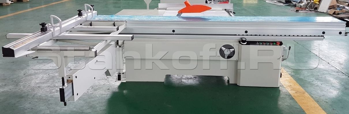

Форматно-раскроечный станок TS 3200 A
Предназначен для продольного, поперечного раскроя плитных материалов (МДФ, ДВП, ЛДСП и клееных щитов) облицованных и ламинированных, а также заготовок из массивной древесины, с предварительной подрезкой нижней кромки для исключения сколов. Возможен наклон пильного узла до 45° в вертикальной плоскости.

Литой пильный узел, обладает высокими виброгасящими свойствами, обеспечивая идеальное качество распила. Станок оснащен раздельными приводами на основную и подрезную пилы с возможностью смены частоты вращения вала основной пилы.

Роликовая каретка со стальными цилиндрическими направляющими обеспечивает высочайшую точность и качество распиловки. Практика и основные производители показывают, что на сегодняшний день такой тип каретки наиболее надежен, долговечен и практически не требует технического обслуживания.

Цельно сварная станина станка, имеет жесткую конструкцию, и обладает большой массой, достаточной для обеспечения точности раскроя и долговечности работы станка. Станина проходит термический процесс отжига для снятия внутренних напряжений.
